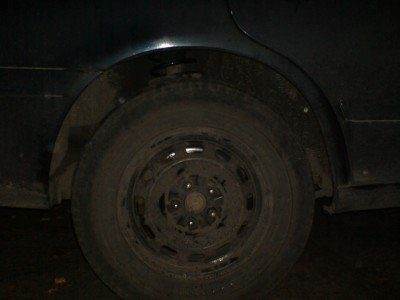

Вот результат сегодняшней замены задних пружин,что на фото выше. Правда на телефон снимал и вечером,поэтому фото лишь такая:

Фобос говоришь, от универсала, за 1200... надо заказать... кстати, сколько см сейчас получилось от арки до земли и сколько от арки до центра колеса?

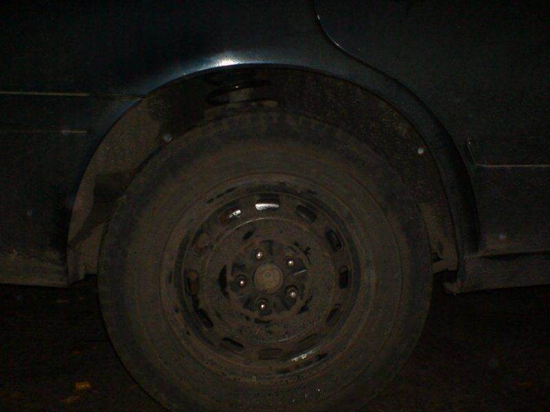

никакой разницы с моими (Lesjofors), фото сделано в течении недели после замены. Позже все немного садятся... цена на Фобос конечно заманчивая, тут не поспоришь

Не мерил,не могу сказать. Теперь уж и не померяю,поэтому лишь это фото.
Могу лишь сказать что попа поднимается очень реально от этих пружин. Правда через недельку чуть просядают и смотрятся уже нормально.
Я это к тому что уж лучше эти пружины,может они и проходят всего пару-тройку лет,да всеж лучше чем всякие проставки.
Проставки-зло.

Это фото седана. Лифт такой же будет,потом чуть просядет.

никакой разницы с моими (Lesjofors), фото сделано в течении недели после замены. Позже все немного садятся... цена конечно заманчивая, тут не поспоришь
А, Lesjofors, наверно для универсала? Я поставил новые пружины для седана этого производителя, но ощутимого эффекта не достиг, подъем на 2 см, поставил еще проставки от 41-го москвича, еще увеличился на 2 см подъем, до этого стояла резина 15" 195х65, от арки примерна на 1 см, после всех переборок поднял еще на 4 см, жить можно... хочу поставить от универсала...

Точно не скажу, вроде для седана, вот нУмер 42 925 30. Я уже не первый их ставил, еще Yurok. Лично я доволен.
главное, чтобы устраивали... может потому, что у меня балон газовый на 50-т литров, проседает зад... короче, буду брать от универсала и поднимать еще...
