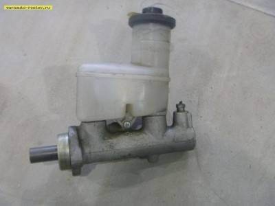

А зачем мне вакуумник? :du_ma_et: С ним у меня всё в порядке. По книжке проверял.
Или я чего-то не понял/не знаю?
Разве Сергей не об этом Главном Тормозном Цилиндре говорил?

Просто если срочняк, до ростова 240км, пригородные автобусы ходят продаван закидывает в автобус, ты встречаешь в обед))).
Вакумник в запасе :-kidaet-monetku-: или перепродаешь

Но новьё,только гтц, без бачка и вакуумника,стоит в районе 3000 деревянных. Так что твой вариант - сразу всё в сборе, да за эту цену - вполне себе замечательный!))
Кстати,вчера весь день специально пытался найти момент в котором гтц перепускает и,как назло,ничего не нашёл! Всё как часы! И так,и эдак пытался тормозить. И плавнее,и ресче - хоть бы хны,работает - не докопаешься.
А может быть такое,что тормозную систему просто прокачать надо? Может там,при замене колодок,воздух попал,а я просто не замечал поведение педали?
Или это,всё таки,без вариантов - гтц? Просто не хотелось бы отдать денюшку просто так.. :?

ГТЦ или перепускает, или не перепускает. Попробуй прокачать систему, сливай побольше из каждого штуцера.

В общем, долго я прислушивался, присматривался, а,в итоге,всё оказалось намного проще)
Долил жидкости и,вроде как,проблема исчезла! По крайней мере за целый месяц я ни разу не заметил,чтобы педаль просела.
Спасибо всем за советы!
