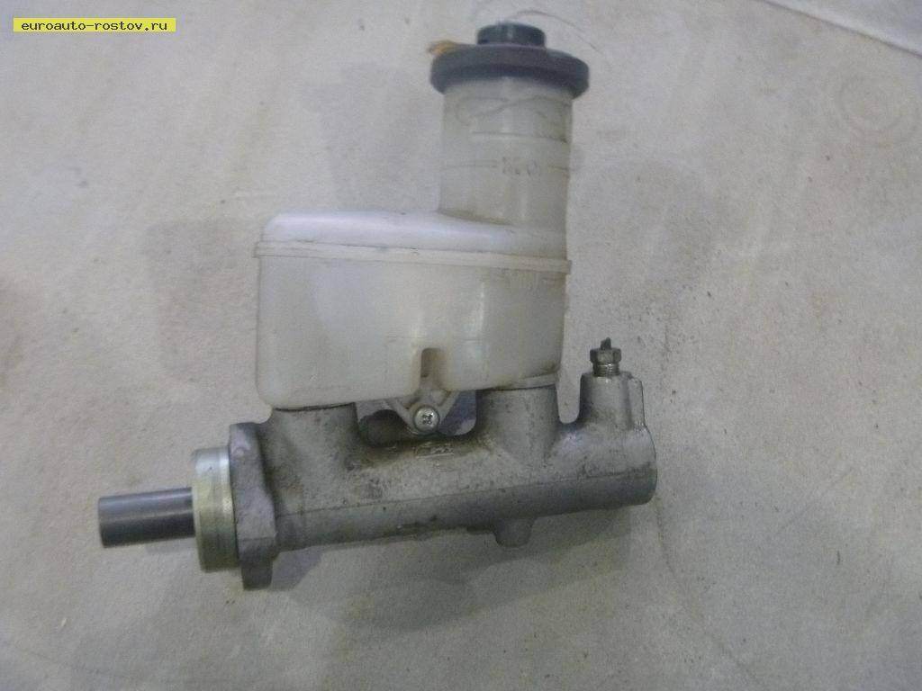

А зачем мне вакуумник? :du_ma_et: С ним у меня всё в порядке. По книжке проверял.
Или я чего-то не понял/не знаю?
Разве Сергей не об этом Главном Тормозном Цилиндре говорил?
