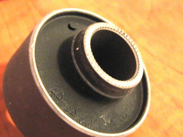

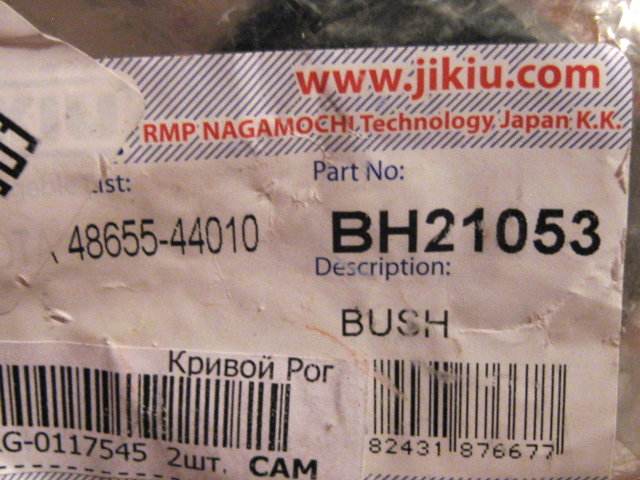

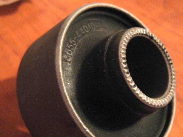

Вот себе купил.В руках очень приятно и акуратно выглядят Jikiu (Япан) от Пикника BH21053
IMG_1911.jpg [ 61.91 КБ | Просмотров: 11774 ]
IMG_1912.jpg [ 82.06 КБ | Просмотров: 11774 ]
IMG_1904.jpg [ 89.43 КБ | Просмотров: 11774 ]

Он без прорезей? Ну почему для калдины такого нет :(

a_berger
Дык подходит. :) У меня стоят.
