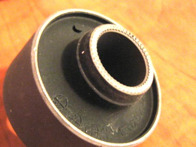

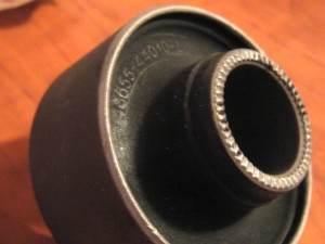

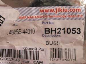

Вот себе купил.В руках очень приятно и акуратно выглядят Jikiu (Япан) от Пикника BH21053

виха
Он без прорезей? Ну почему для калдины такого нет :(

a_berger
Дык подходит. :) У меня стоят.
