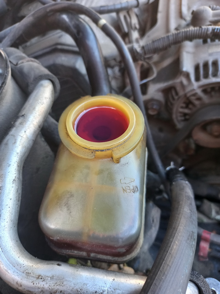

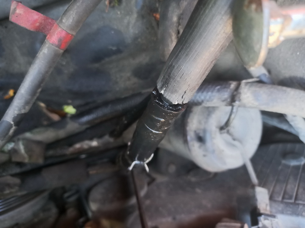

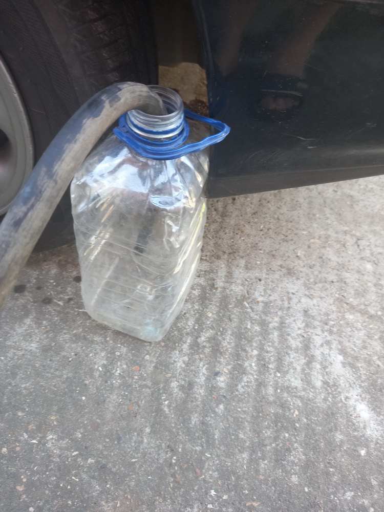

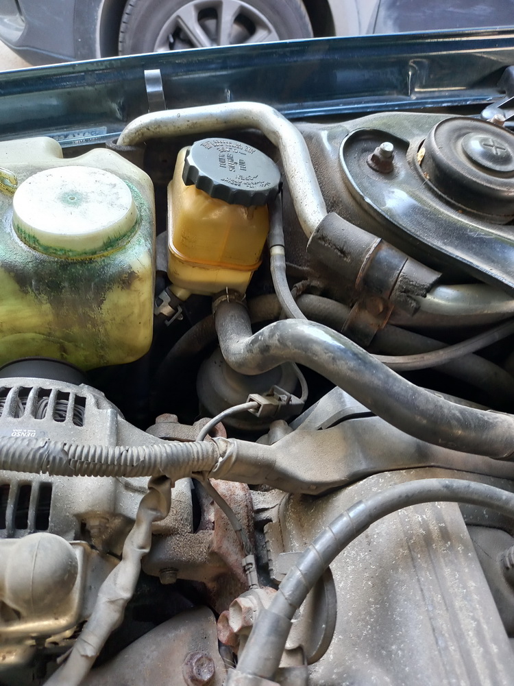

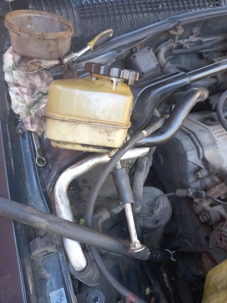

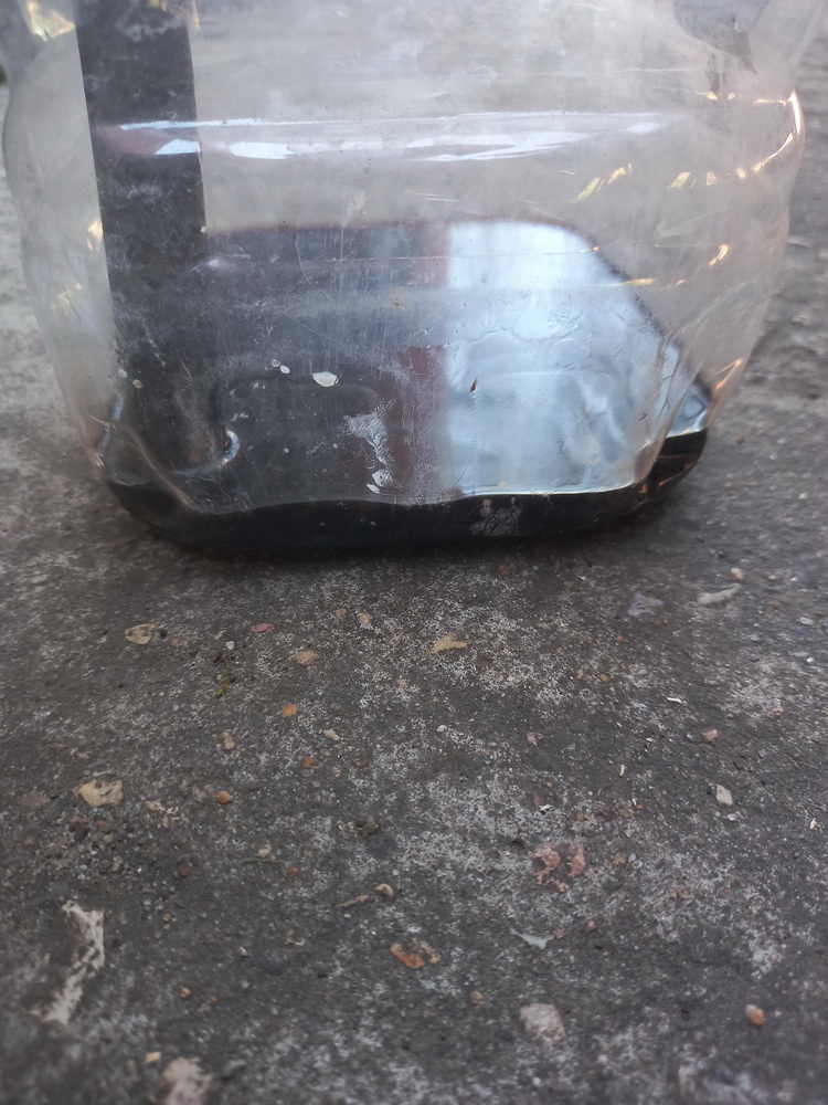

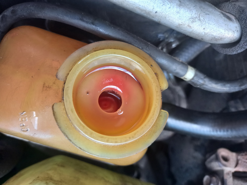

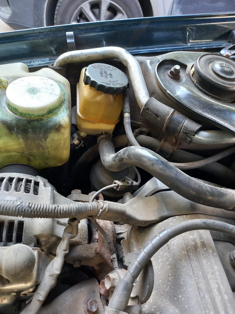

На выходных первоначально заменил жижу в бачке. Все сделал по рекомендации Mangalor, за исключением одного совета: И хоть многие рекомендуют не заводить двигатель, но покрутив руль в течении 5 мин., надоело. Грязная жижа выходит однократно и совсем немного. Завел двигатель на 1-2 сек., и тут же заглушил. Бачок пустой! и так несколько раз пока в банку с отработкой не польется свежая жижа. Оставил в банке столько жижи, сколько надо долить в бачок и немного больше.
Кстати, вытекло около 700 гр. После замены руль стал немного мягче...
