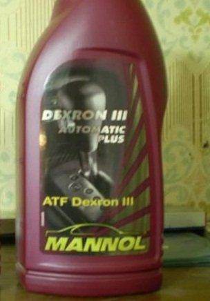

сегодня купил от такую жижку в гур , кто-нибудь юзал ??

у мну была залита такая же но дектрон 2 и было написано, что оно на минеральной основе - зимой дубу давала))) При покупке предлагали такую же и кастроловскую АТФку, в итоге кастрол взял. Лей, не сачкуй, нормальная жижа.

[Gibson]
спасибо завтра тогда залью ))
кстати стоит 205 деревянных (( как-то подозрительно дёшево, или я ошибаюсь ?,,

я атфку кастроловскую брал 250 за литр. Так что цены нормальные) Зальешь 600 мл и все) Остальное запас. У меня чемоданчик с жидкостями и ремнями всегда в багажнике)....ЭнЗэ

там вроде почти линтер входит ? помоему кто-то писАл 950 мл.

где-то так приблизительно

неа !точно! 600 - 650 мл. НУ я когда в первый раз заливал атфку (до переборки рейки), так 300 мл ушло тупо на промывку системы. У меня в баклашке мерочная полоска есть - осталось счас там 350-400 мл.

С учетом небольшого перемешивания со старой - литер уйдет. :)

О !!я ж говорю ))
ладно завтра проверю :)
Добавлено спустя 3 минуты 38 секунд:
к стати , где-то слышал, что при смешивании масло может свернутся .вроде как есть не совместимые

НЕТ, нет и нет! Я после переборки рейки, установиви её, заливал с новой литровой баклашки АТФки, залил и прокачивал ГУР. Влезло 600 - 650 мл!!!!ТОЧНО!
rodik33rus
Нельзя лить после DIII -> DII. А наоборот можно. Прогони чутка атфки для чистки.
поэтому надо полностью менять, ничего сложного обратку откинуть и в бутылку сунуть

а может от того какого производства расширительный бочок и насос зависит объем заливаемой жижи? У меня японский (круглый) и я уверен что в него 600-650 (с пустой магистралью) влезает.
