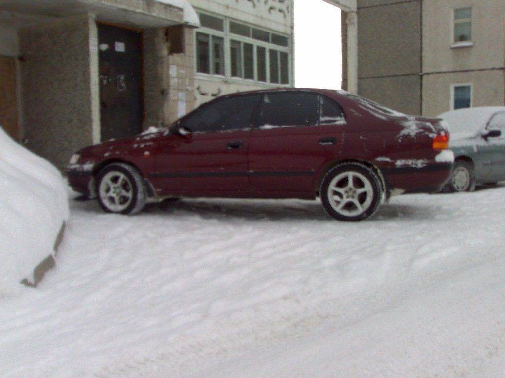

вот фото, как обещал, сорри за качество, сделано на мобилу
колеса 205/55/R16
Комментарий к файлу: левая сторона, общий вид, на заднем сидении жена, и вещи, общий вес около 70кг

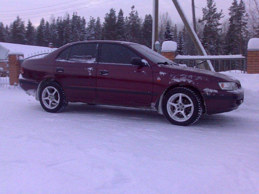

Комментарий к файлу: правая сторона, машина пустая

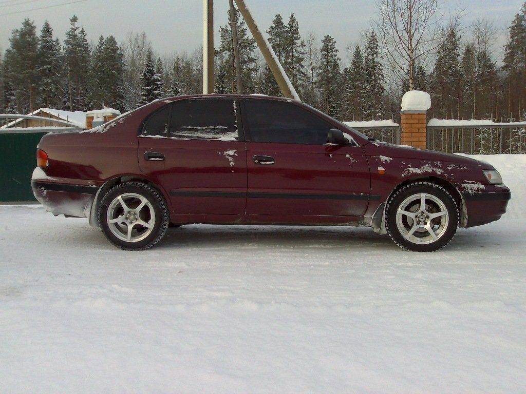

Комментарий к файлу: общий вид

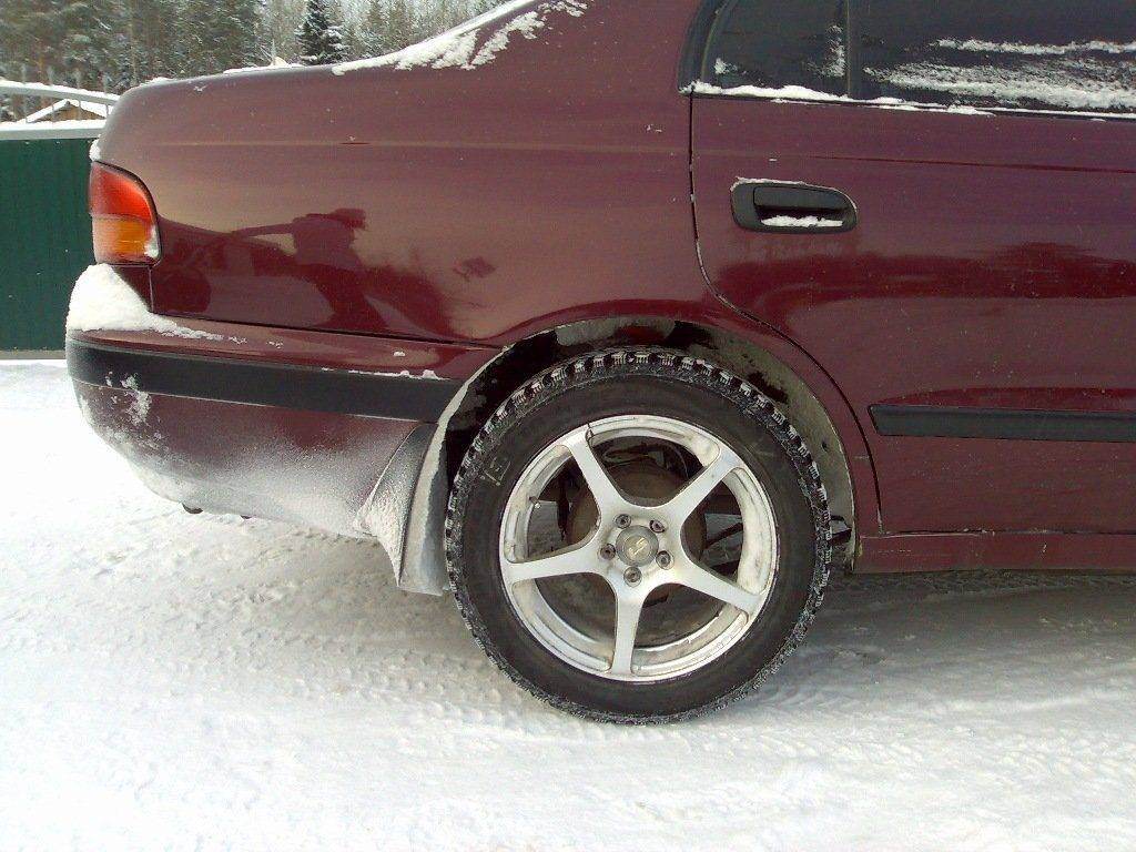

Комментарий к файлу: заднее колесо, без нагрузки

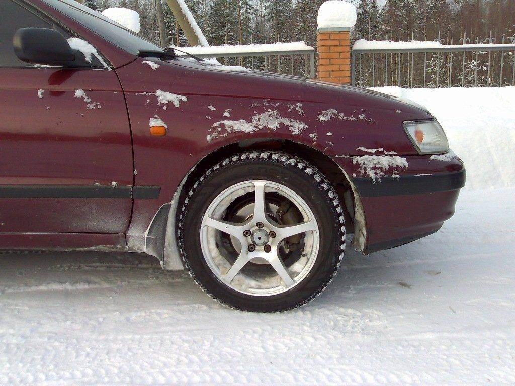

Комментарий к файлу: пружины фобос от 2110, с 1 отпиленным витком (сейчас 6), переднее колесо

wAnTed,круть,сзади kyb 5464?Фсё,беру их.

да, именно 5464... после замены стоек и пружин (дело было осенью, в октябре что ли) в повороты стала намного безопаснее входить, кренов меньше стало, в общем доволен... я не особо чувствую что прям жесткие, колеса еще 16, дак тоже дают о ямах знать, все таки 14 или 15 "помягче" в этом плане. при загрузке полной машины (суммарно примерно 400-420кг) расстояние между аркой и колесом, может на половину уменьшилось.. я точно не замерял, но результатом доволен был, потом на трассу поехали дак даже намека на цепляние арки колеса не было
