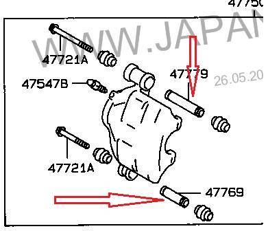

Полез менять передние колодки на короне.
Пыльники направляющих в хламе, сами направляющие закисли. Три кое как расшевелил а одна ни в какую, короче правый суппорт перекошен, колодка трет одной стороной.
Глянул цены в экзисте - пыльники еще куда ни шло, а направляющие по 600 с гаком штука, а их нужно 4. :o
Их реально на станке выточить?
ЗЫ. 170-й кузов, направляющие не такие как на Carina-E

вот тут видно как устроены направляющие
А вот картинка с пыльниками, там нет железного колечка.
Я вчера ковырял, так и не понял как они фиксируются, там либо во внутрь резинка уходит, либо за край цепляется

 Заголовок сообщения: Re: Ремонт переднего суппорта
СообщениеДобавлено: Пн май 26, 2014 12:53 pm
Вовнутрь всавляешь,смазываешь, и загоняешь трубку.
