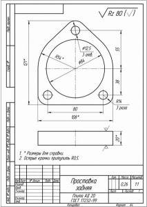

парни, кто с проставками катается? как дела с подвеской? хочу себе назад 30мм, а на перед 15-20 поставить. пружины уже просели порядком, если сзади 2 взрослых сядет, то на кочках арки начианет задирать. да и зимой дворы не чистят. Есть у кого чертежи или эскизы проставок?

Может чертеж с размерами есть у кого,проставок.

Люди добрые помогите.Зимняя резина на 14..все хорошо.а лето 15 достает до самопальной защиты арок на ямках...пружины и аммортизаторы новые ...нужно до весны чуть приподнять..15-ую ставил тоже для подънятие немного т.к по рыбалкам гоняю.В беларуси сложно найти заводские.токаря на работе есть.нужны только размеры.Зарание благодарен.

Misha0807 писал(а): чертеж с размерами есть у кого,проставок. Misha0807 писал(а): нужны только размеры.Зарание благодарен. Окей гугль дал вот ТАКОЙ результат с форума дром.ру с топика проставок для калды 19* кузова (подойдут и нам если что)

На перед и зад одинаковые?

Конечно нет

А мот и на перед есть размеры?

Misha0807 На перед мне кажется не нужно, колесо начнет вниз опускаться дальше чем можно, вал привода начнет задевать что нибудь, у меня сзади стоят проставки на 30мм, на перед поставил пружины от двенашки (-1 виток), примерно одинаково поднялось.
