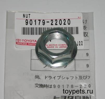

Добрый день !!!
Пришло время замены приводных валов. Но на новой гайке ступицы
колеса № 90179-22020 купленой exist.ru оказалась крупная резьба. А на моих валах и купленых мелкая.
Подскажите кто знает наверника номер гайки ступицы колеса с мелкой резьбой.
P.S. Со слов автослесаря. Родные гайки не удалось открутить по человечески даже с применением химии. А после варварского способа гайки могут стать не пригодными.
Carina E, Англичанка 1997г, 3S-FE
2.0 ,129 л/с, АКПП, лифтбэк.
СообщениеДобавлено: Вс июн 08, 2014 7:49 pm
да вроде она и должна быть! может экхист ошибся и не то дал?
СообщениеДобавлено: Вс июн 08, 2014 8:09 pm
Зарегистрирован: Пн авг 01, 2011 7:26 pm
Сообщения: 124
Откуда: Мос.Обл.Сергиево-Посадский р-он
Машина: CARINA E
Менеджер exist сказал что по вин должны быть те какие идут на машину. Но они ни те.
СообщениеДобавлено: Вс июн 08, 2014 8:20 pm
прям вот так?
11.jpg [ 50.17 КБ | Просмотров: 4255 ]

ОНО НО РЕЗЬБА
Менеджер exist предложил перезаказать у другого поставщика но гарантий не каких.
