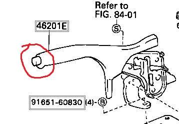

Парни,
Подскажите пожалуйста, как высовывается эта пластиковая кнопка (обвел красным)?
Кнопка ручника 1.jpg [ 37.96 КБ | Просмотров: 9194 ]
 Заголовок сообщения: Re: ручной тормоз,..
СообщениеДобавлено: Вт мар 05, 2019 7:26 pm
Сообщения: 973
Откуда: Томск
Двигатель: 3S
в основе ручника ведь храповый механизм лежит?
СообщениеДобавлено: Вт мар 05, 2019 10:53 pm
Она подпружинена внутри я так думаю.
