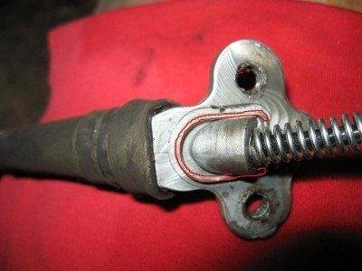

СообщениеДобавлено: Вт мар 09, 2010 12:06 pm
Сообщения: 1075
Кто сталкивался(явно не я один) :) Как бороться с "закисью" ентого самого тросика в этом самом месте? :) От соли на дорогах, он тут закисает, и не хочен нормально функционировать :(
t_img_012_1_101.jpg [ 25.01 КБ | Просмотров: 11209 ]
СообщениеДобавлено: Вт мар 16, 2010 11:13 am
а реально ли поставить тросы наоборот,типа левый на правый и т.д. ,а то загвоздка,одно колесо тормозит лучше другого...ставил NK,но не я.
