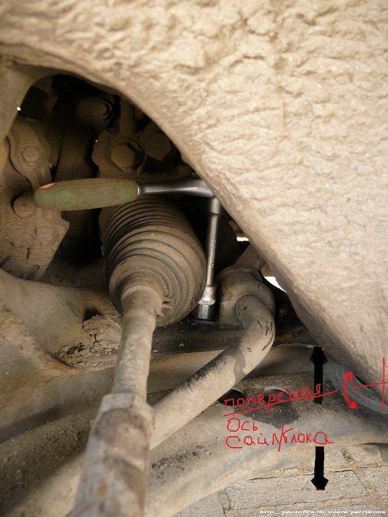

Напишу сюда, тема подходящая.
У меня, спереди слева, тоже стук при проезде мелких кочек на небольшой скорости. Грешил на стойку стабилизатора, которую не поменял одновременно с правой, вчера заменил. Втулки стабилизатора стоят новые (пробег 2-3 тык).
При замене левой стойки стаба обнаружил следующее: левый рычаг в месте заднего сайлентблока играет. Вверх-вниз не ходит, а получается как-бы вращается относительно центра сайлентблока. Такое должно быть или пришла пора менять сайлентблоки?
После замены стойки стаба стук уменьшился, но иногда проскакивает.
На фото показано красным цветом как идет вращение.
Пётр - воспользовался твоей фоткой, т.к. сразу не додумался сфоткать.
левый рычаг.jpg [ 273.2 КБ | Просмотров: 11135 ]
СообщениеДобавлено: Пн окт 04, 2010 2:40 pm
Сообщения: 2535
Откуда: Беларусь, Полоцк
Машина: Carina-Ы
ВM1978
Этот сайлент так и работает. Чтобы определить, как он там, нужно посмотреть, не порваны ли резиновые перегородки и не отслоилась ли резина от металла...

визуально все цело, попробую на след выходных поковырять еще. Хотя сегодня второй день езжу с новой стойкой стаба, почти тишина, иногда на ямочках проскакивает.

Здается мне нужно трясти резинки(сайленты) и шарниры(шаровую и наконечник). Было у меня: при визуальном осмотре рычага ничего подозрительного, но при попытке расшатать колесо с приложением приличного усилия выявился трындец переднему сайленту(трубка)... :)
