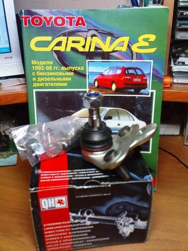

В процессе замены передних сайлентов выяснилось, что убита левая шаровая. Видимо, сказались дороги Кировоградской области во время летнего отпуска (поймал на спуске хорошую складку на асфальте). Кто что порекомендует ставить? QSTEN продаже не нашел.

Покурил форум, нашёл информацию, что в коробочках Лемфёрдера очень часто лежат шаровые опоры и рулевые тяги от CTR. Стоит ли переплачивать? В итоге заказал QH (Quinton Hazell). Брэнд в памяти ещё со времён езды на зубиле, и имеются в наличии со сроком поставки в день заказа.

Мое имхо - нефиг мучится. С шаравыми обычно всегда в комплекте новая гайка со шплинтом. Старую просто высверлить и все, делов на 10-15 минут, места там достаточно, делаем на гайке два рядом (ниже и выше отверстия, пару ударов зубилом и вуаля:). Я по не опытности в первый раз снимая, как только с бубном не плясал, и вымачивал и грел рискуя прожечь пыльник шруса - не фига, а потом взял дрель, 15 мин и вот оно счастье. :)

Это все замечательно, но если кто-нить в процессе замены осилит все это заснять на фото, выложить отчетом, будет еще лучше. Не все, кто читает форум, бывалые автолюбители для которых "все просто", для кого-то это первая машина, и нету никакого опыта ремонта своими руками.
СообщениеДобавлено: Чт дек 04, 2008 10:36 pm
Сообщения: 2972
Carinaвод
Вот, сегодня получил начало фотоотчёта :wink: :
шаровая.JPG [ 66.44 КБ | Просмотров: 6497 ]
