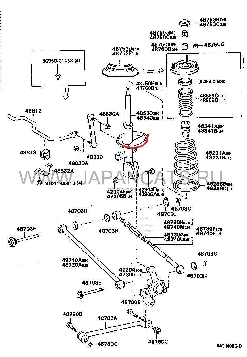

млин, ладно :D Не совсем грамотно выразился ))))
Цепляется за то место, где красным обозначено
Ну так по пружинам скажет кто нить, или где? )))) :D

у меня при полной загрузке тоже чиркает шипами за нижнюю чашку. Это скорее из за того что высота колеса большая.

PYMb!H
Не пойму как такое возможно? Стойка вместе с колесом перемещается. Скорее всего вылет на диске неправильный.

[quote="Nicholas"][/quote]
Скорее всего у тебя действительно люфт подшипника, изначально он может не издавать шума при езде, а на подъемнике покрутить и проверить надо

СообщениеДобавлено: Пт фев 25, 2011 8:42 pm
Ash писал(а):
возможно?
Возможно. И эта опорная чашка при сжатии пружины реально упруго "гуляет", и диск. Не говоря уж про динамическую деформацию каркаса шины.

Nicholas
НЕ МОЖЕТ она там тереть, ну никак. По пружинам -возьми новые КУВ и не ипи моск.

Все совершенно верно. Происходит, только при сильной загрузке задней части авто. Резина: зима 195/65/15; лето 205/65/15. А про проставки тема интересная, где их можно купить? Очень сильно поднимать не хочу, см. 3-4 вполне достаточно.

Silence...
у меня как раз пружины каяба и присутствует след на чашке от шипа резины. Пружины новые и при загрузке не проседают почти. Вылет диска 45 колесо 195.65.15

Как-то не реально все это - могло и просто камешком чиркнуть - сколько расстояние от шипов до чашки в спокойном состоянии?
