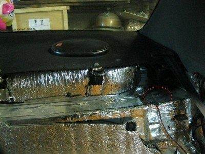

СообщениеДобавлено: Ср мар 09, 2011 9:28 pm
Сообщения: 459
Откуда: Йошкар-Ола
как обещал, сделал фото.
красным отмечена опора.

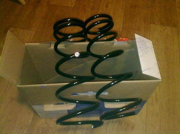

Вот пришли Фобос пружины.
Поставлю отпишусь о впечатлениях.
15032011307.jpg [ 54.97 КБ | Просмотров: 7544 ]
15032011308.jpg [ 26.46 КБ | Просмотров: 7546 ]
15032011309.jpg [ 38.04 КБ | Просмотров: 7543 ]
СообщениеДобавлено: Ср мар 16, 2011 6:12 pm
Упаковка по кр. мере получше, чем у Автоклаксон, кот. брал я. Мои пришли просто в полиэтилене запакованые. Но пока ходят, без претензий.
