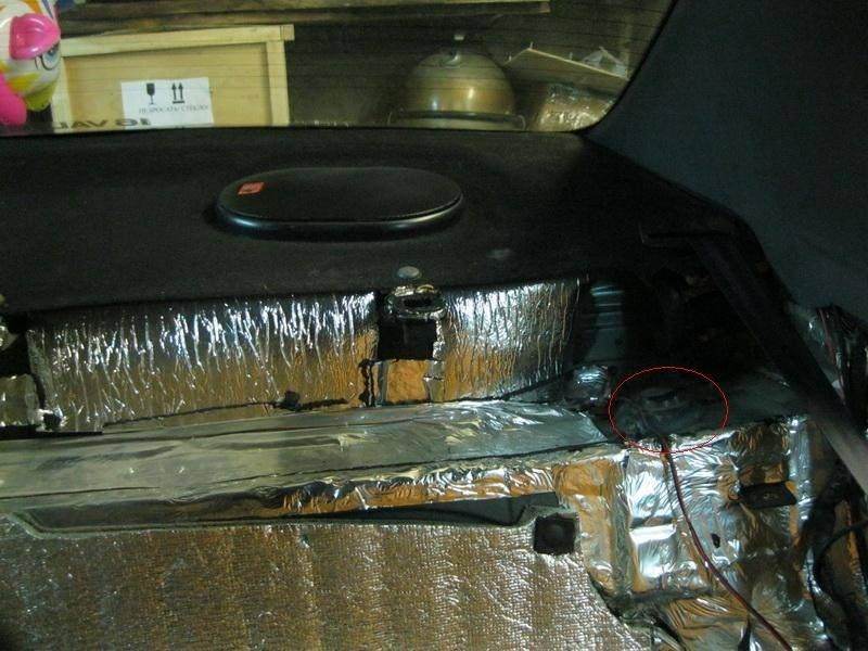

Liquid писал(а):
В седане надо откинуть спинку, открутить задний стоп и снять полку. Дальше крутить трещеткой.
не надо в седане полку снимать.
Денис
СообщениеДобавлено: Вт мар 08, 2011 6:53 pm
Сообщения: 890
Откуда: Москва, СВАО
Репутация: 28 [ ? ]
den732 писал(а):
интересно, а как ты тогда гайки крепления опоры амортизатора от стакана открутишь :lol:

balboni
в два счета.
я уже стойки раз десять снимал, ставил и полку не думал снимать.
неужели я что-то не правильно делал :oops:
Денис

задняя панель в седане закрыта декоративной полкой, к которой сверху прикреплен дополнительный стоп сигнал (у кого есть), эта полка, закрывает доступ к болтам крепления опоры амортизатора (3-ри штуки) на каждом (2-е штуки) :D , так вот, чтобы до болтов добраться, надо, откинуть обе половины заднего сиденья, и боковинки снять, затем отстигнуть пистоны крепления полки, снять полку и только тогда ты сможешь открутить болты крепления опоры амортизаторов к стаканам 8)
И не вводи в заблуждение тех, кто эту процедуру еще не выполнял :idea:
как я уже писал, эту процедуру выполнял не единожды.
чтобы добраться до крепления стойки к кузову, хватит снять спинку сидения(так как у меня не складываются). полка ничему не мешает и стоп дополнительный тем более.
если у тебя не складываются, это не значит что у других так же, в комплектации с завода надо делать так как я описал выше

СообщениеДобавлено: Ср мар 09, 2011 9:28 pm
Сообщения: 459
Откуда: Йошкар-Ола
как обещал, сделал фото.
красным отмечена опора.
