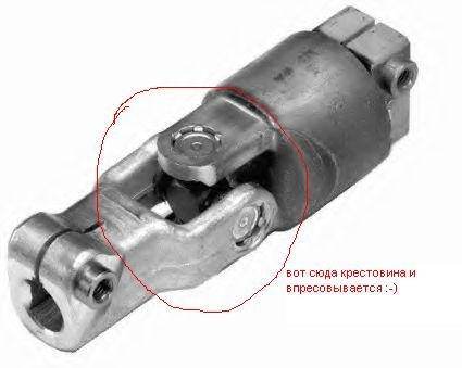

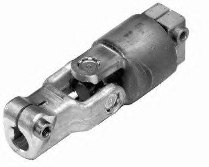

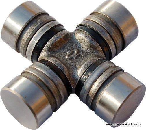

Cfif131 писал(а):
я запутался. чем отличается крестовина от кардана?
Крестовина входит в состав кардана... (ХММММ...кажись понятно написал? :du_ma_et: )
СообщениеДобавлено: Пн мар 19, 2012 7:43 pm
камиль писал(а):
Добавлено спустя 28 секунд:
Cfif131
понял ли? :)
Комментарий к файлу: это крестовина
krestoviny-k-kardannym-valam-spectehniki--85c9-1315941986764785-1-big.jpg [ 48.74 КБ | Просмотров: 5606 ]
Комментарий к файлу: это сам карданчик
139168.jpg [ 14.86 КБ | Просмотров: 5606 ]

СообщениеДобавлено: Пн мар 19, 2012 7:58 pm
Cfif131
что не понятно?
хочешь ещё поподробнее фотки найду,для ясности?
СообщениеДобавлено: Пн мар 19, 2012 8:08 pm
Зарегистрирован: Пн апр 26, 2010 8:46 pm
Сообщения: 169
Откуда: Алтайский край, Рубцовск
понятно всё. спасибо что разъяснили. я предполагал, но не был уверен. теперь вопросов нету
