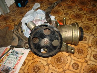

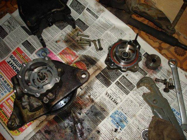

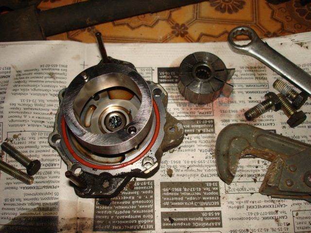

Привет всем,сегодня почти полностью разобрал свой крякнутый ГУР,осталось только шкив скинуть с вала,пока не получается. Со снятием ГУРа с машины намучался,особенно с главным штуцером(боялся сломать) пришлось открутить его с другого конца(с рейки). Да и кому интересно,нашел по объявлению ГУР с движка 5A-FE (он с круглым бачком и похож на Калдиновский),и на первый взгляд подходит на наш движок,завтра буду ставить.(брал с креплением)Есть фотки всего написанного,только не знаю как скинуть...Подскажите!!! П\с;если я правильно понимаю,фото надо разместить на другом сайте,а здесь выложить адресный путь к нему?
Люблю свою каринку! P883KO 30RUS

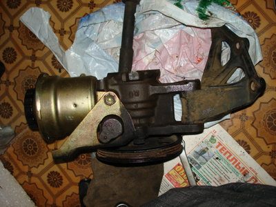

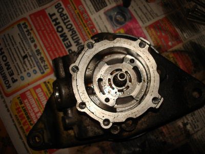

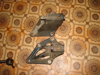

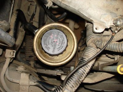

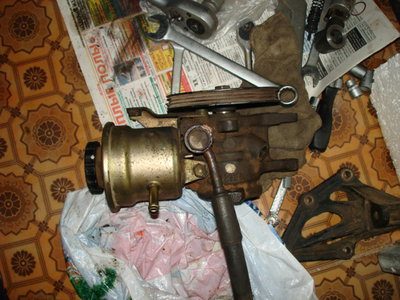

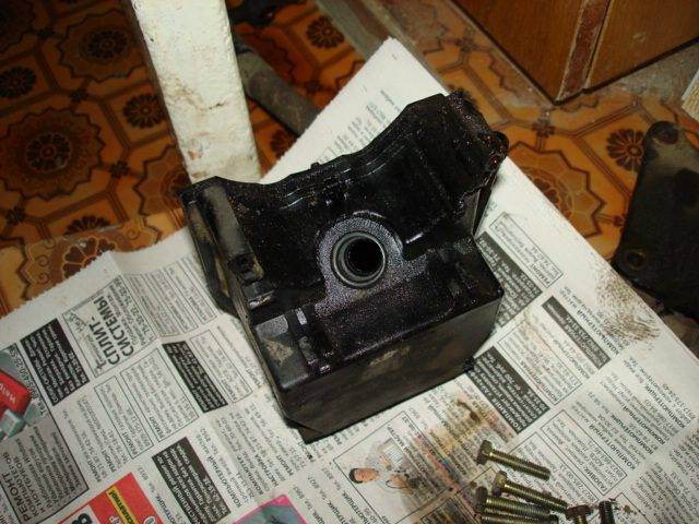

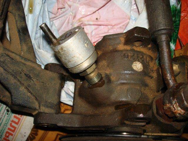

Что мне понравилось в этом ГУРе,так это то ,что шланг непосредственно крепится к корпусу ГУРа,а не через бачонок для датчика,как на родном.И при снятии не сломать...
Вот все что нащелкал пока...Старый со временем постараюсь перебрать.Отпишусь!
Добавлено спустя 2 минуты 28 секунд:
Да,если что датчик на фото с 5А,я свой поставил.
Снимал ГУР пол дня,а поставил за 1.5 часа + полчаса прокачивал систему.
