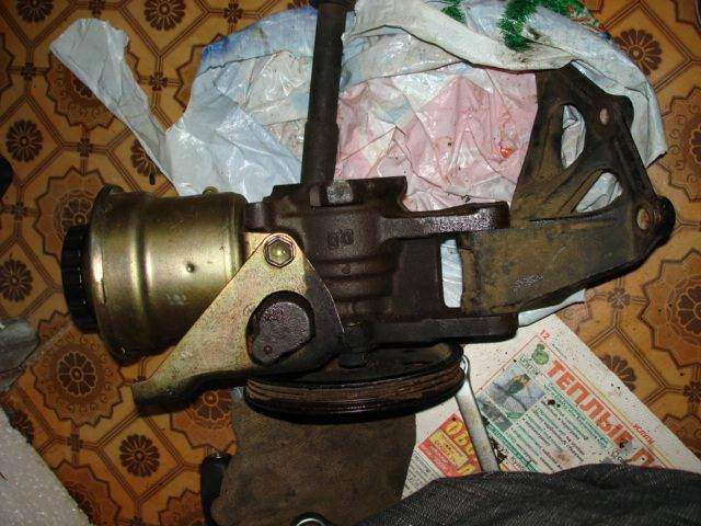

Кстати всем сообщаю,что у меня сегодня совсем рассыпался подшипник на ГУР,после 3-х дневного простоя его хватило на 15-20 км.Так что завтра буду снимать и пробовать перебрать.Если получится,постараюсь выложить фотки!Да и как многие здесь говорили,после холодного пуска,он через 15-20 минут начинал сильнее гудеть,особенно свыше 3000 об\мин. даже при расслабленном ремне ГУРа.И масло чуть выкинуло не понятно пока откуда-то снизу гура,но не сильно...

Привет всем,сегодня почти полностью разобрал свой крякнутый ГУР,осталось только шкив скинуть с вала,пока не получается. Со снятием ГУРа с машины намучался,особенно с главным штуцером(боялся сломать) пришлось открутить его с другого конца(с рейки). Да и кому интересно,нашел по объявлению ГУР с движка 5A-FE (он с круглым бачком и похож на Калдиновский),и на первый взгляд подходит на наш движок,завтра буду ставить.(брал с креплением)Есть фотки всего написанного,только не знаю как скинуть...Подскажите!!! П\с;если я правильно понимаю,фото надо разместить на другом сайте,а здесь выложить адресный путь к нему?
нет. Нажимаешь внизу кнопку "ответить" и там ниже твоего сообщения будет возможность вставить фото. Только размер подожми, ну например 600х800 или меньше
совет.
Будешь прикручивать обратно прокали медные шайбы докрасна и остуди в воде - медь станет податливее. И самое главное не перетяни при закручивании, т.к. корпус червяка, куда болт-штуцер вкручивается из мягкого металла. Сам так 2 раза резьбу срывал.

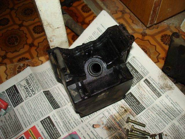

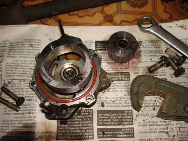

спасибо за совет,но я уже поставил!И на удивление все путем вышло,и кстати руль легче крутится на 30-50%.

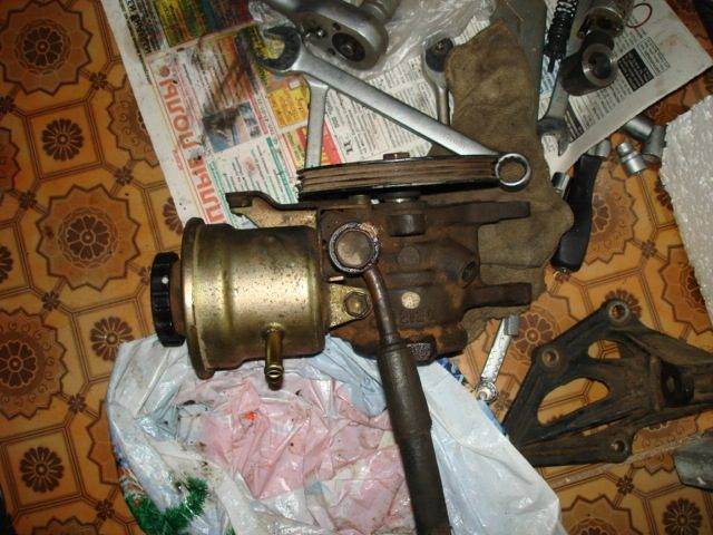

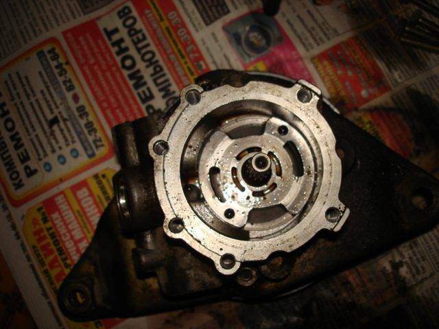

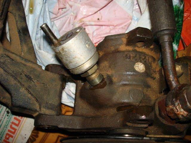

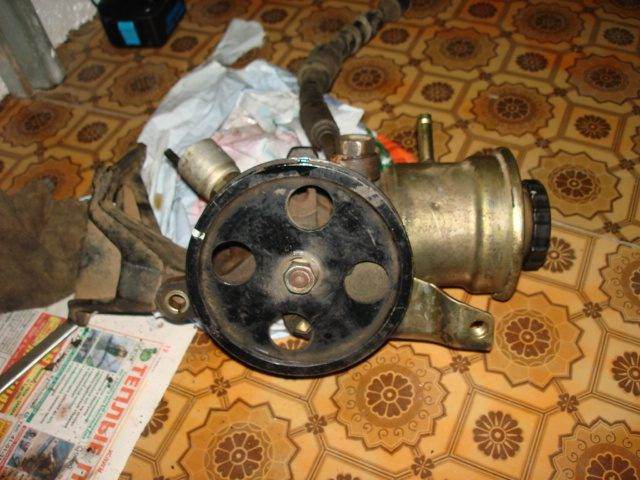

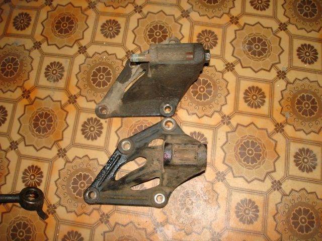

Что мне понравилось в этом ГУРе,так это то ,что шланг непосредственно крепится к корпусу ГУРа,а не через бачонок для датчика,как на родном.И при снятии не сломать...
Вот все что нащелкал пока...Старый со временем постараюсь перебрать.Отпишусь!
Добавлено спустя 2 минуты 28 секунд:
Да,если что датчик на фото с 5А,я свой поставил.
Снимал ГУР пол дня,а поставил за 1.5 часа + полчаса прокачивал систему.
