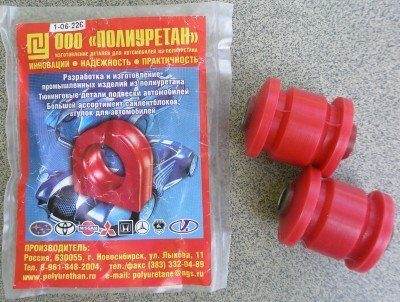

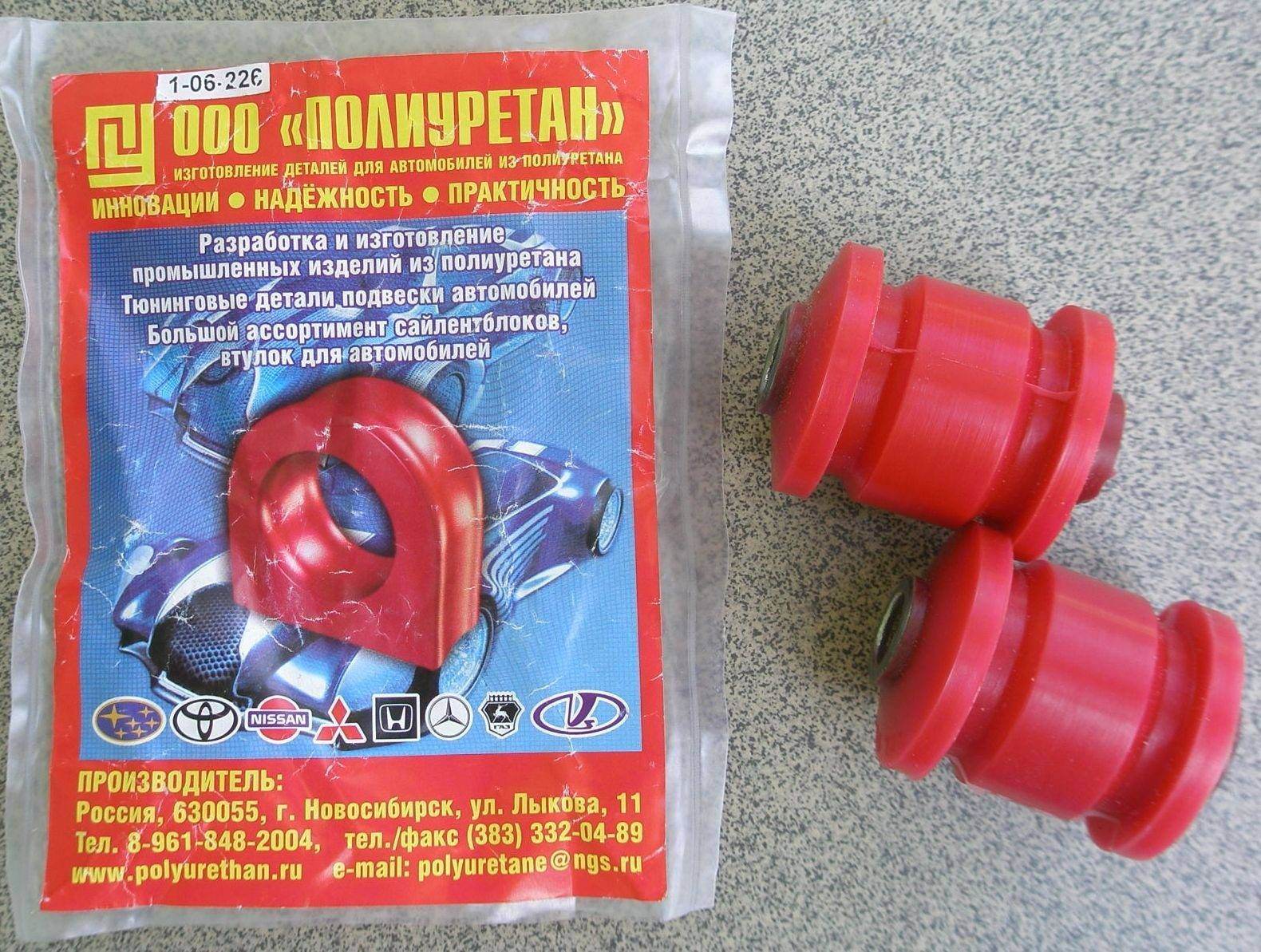

СообщениеДобавлено: Ср июл 15, 2009 1:59 pm
Вот такие С/б приехали в задний кулак, ещё не мерял.
P7160204.JPG [ 384.75 КБ | Просмотров: 9192 ]
СообщениеДобавлено: Ср июл 15, 2009 2:02 pm
Сообщения: 1005
Откуда: Moscow, North Bootovo
Dmitry_R
Неплохо, а цена вопроса? А то я пропустил этот момент что-то)) уж очень хочется мне все сайленты поменять, вот с моря вернусь и займусь)
СообщениеДобавлено: Ср июл 15, 2009 2:06 pm
Там и телефончик есть, и номерок детальки, звони.
Цена в Украине может отличатся. немногj меньше 20$
СообщениеДобавлено: Ср июл 15, 2009 2:14 pm
Сообщения: 1005
Dmitry_R
Отчетик по замене будешь делать!?)
СообщениеДобавлено: Ср июл 15, 2009 5:27 pm
Дык было уже по замене обычного, так разницы никакой только цвет другой и гораздо туже входит.
