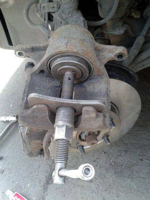

2 Chekist:
отшкурил аккуратно шкуркой, нулевкой !
раковин не было, но были ржавчинки, но очень мало ! жаль выбросил старую манжету, сравнил бы по размерам ! может косячный набор фебест ? отвечаю блин намаялся ! под рукой еще нифига как всегда …
а вот второй суппорт , там сложнее… поршень заклинил, не выходит из цилиндра, как я только не пытался, и задавить не получается ! давил ручкой молотка, упершись всем весом на сам молоток ! надо делать карину, хватит на отца лачетке кататься :)
ступичный ключ 27 или 32 ?
и еще, поршень который прикипел, на глаз кажется криво стоит …
Я на драйве - http://www.drive2.ru/cars/toyota/carina_e/carina_e/endyE/
Запчасти - viewtopic.php?f=34&t=19423
 Заголовок сообщения: Re: греются тормозные диски
СообщениеДобавлено: Пт авг 16, 2013 8:29 pm
возьми струбцину, заведи машину и немного отпустив струбцину дави на педаль тормоза, потом поджимаешь снова струбциной... и так несколько раз. может и стронется...

проблема решена наконец таки !
Напишу сюда, вдруг у кого нибудь возникнет такая же проблема !
В общем как написал выше Chekist бить - колотить абсолютно плохая затея !!! Я неделю убил (после работы, в свободное время, а его очень мало). Этим как я понял уже на себе ничего не добиться !
Вывод : съездил к знакомому в сервис, задавили поршень в тисках, он мне говорит "ты что смеешься типа, он итак хорошо заходит", я прозрел :shock: Между цилиндром и поршнем нет зазора, разве только для смазки, а ударами и толчками не равномерно, мы его просто перекашиваем, относительно самого цилиндра. Вот и все ! Делов на 3 минуты, и чуть не убитый мой знакомый, вылетевшим поршнем под сжатым воздухом :D стреляет мощней СВД-хи :D
СообщениеДобавлено: Сб авг 17, 2013 8:09 pm
Поршень ходит по манжете.
Так-то - да, с дуру можно йух сломать в трех местах... ))
