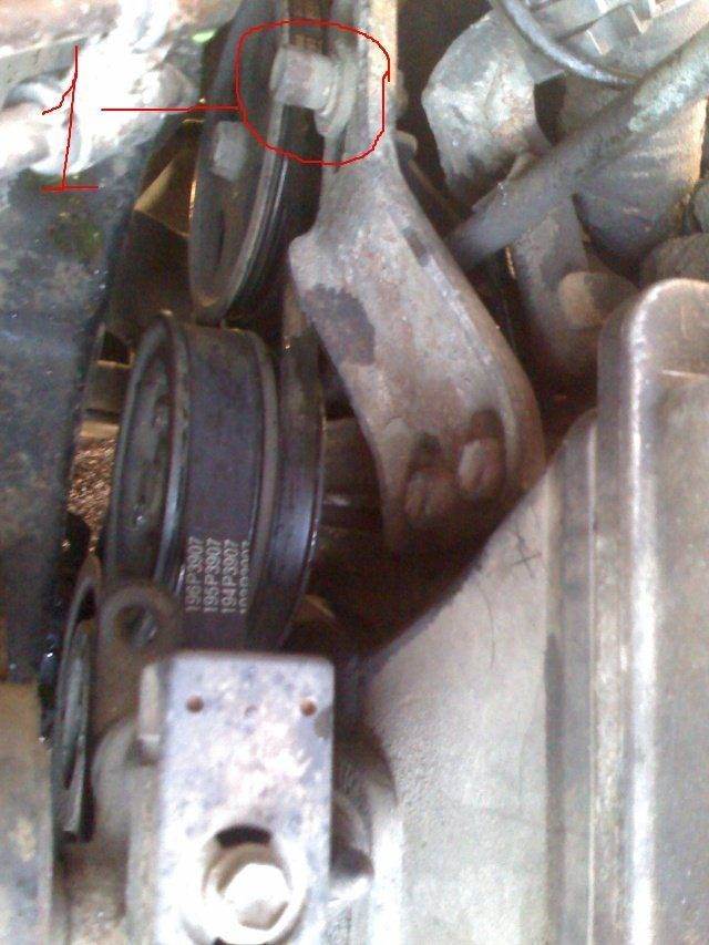

Доброго времени суток, уважаемые! Случайно ни у кого нет фото замены ремня ГУР, или описания какие гайки ослаблять. Заранее спасибо!
TOYOTA CARINA E 4A-FE не LB GLi `97г.,седан,
черная, англичанка
СообщениеДобавлено: Сб сен 26, 2009 1:24 pm
Сообщения: 1084
Кеша
болт откручваешь который под гуром на планке от блока до гура идёт, он отвечает за натяжение ремня и всё
Добавлено спустя 4 минуты 14 секунд:
это он
16-08-09_0928.jpg [ 170.91 КБ | Просмотров: 2833 ]

Доброго времени суток, уважаемые! Подскажите пожалуйста как заменить ремень ГУР, отвернул регулировочный винт ремень не снять, что еще надо отвернуть! Ремень генератора уже скинул!
черная, англичанка
СообщениеДобавлено: Пн сен 28, 2009 12:27 am
Сообщения: 459
Откуда: Йошкар-Ола
лезь вниз и ослабь болт, которым насос ГУРа крепиться к блоку

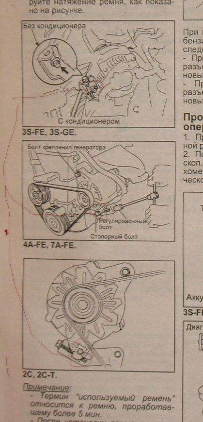

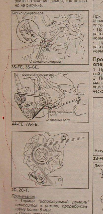

Уважаемые всем день добрый, скажите пожалуйста, может кто-то знает, какие точные размеры у регулировочного болта и стопорного болта генератора(отвечает как я понимаю за натяжение ремня генератора)
гайка2.jpg [ 66.23 КБ | Просмотров: 2615 ]
