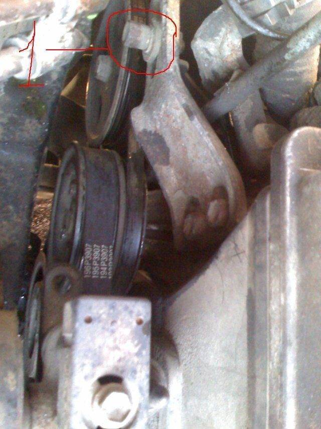

болт откручваешь который под гуром на планке от блока до гура идёт, он отвечает за натяжение ремня и всё
Добавлено спустя 4 минуты 14 секунд:
это он
16-08-09_0928.jpg [ 170.91 КБ | Просмотров: 2810 ]

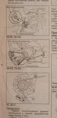

Уважаемые всем день добрый, скажите пожалуйста, может кто-то знает, какие точные размеры у регулировочного болта и стопорного болта генератора(отвечает как я понимаю за натяжение ремня генератора)
гайка2.jpg [ 66.23 КБ | Просмотров: 2592 ]
