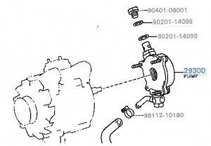

siam_, если насос, как на картинке, то у меня есть живой с пробегом 300 тык ))) ... если надо :du_ma_et:
вакуумник.jpg [ 42.41 КБ | Просмотров: 11063 ]

Спасибо,насос не такой,но насос у меня есть.
Тут пока проблема диагностики.
Так как он стоит в таком месте,что без ямы или подъёмника к нему не добраться,то быстро заменить не получится.
Нет такой возможности.
Хотя сама операция замены с перекурами,займёт время не больше получаса.

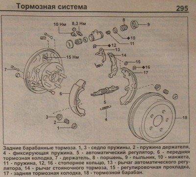

Задние тормоза барабны? Если да, то возможно не работает механизм развода колодок и после 1.5 месяцев их эксплуатации они подтерлись, и теперь тормозной цилиндр уходит дальше без сопротивления, что вызывает ощущения ватной педали.
У меня было тоже самое - решил проблему кардинально, заменой вакумника на жирный от GTI и в последующем на ЗДТ.

StoRmer
Что бы проверить перепускание. Нужно на заглушенной машине нажимать педаль тормоза несколько раз, и доводить до "каменного" состояния и держать - если через какое-то время педаль ослабнет - то где-то пропускает\перепускает. Если нет, то скорее всего всё ок. Ну или как вариант еще постоять на горке с нажатым тормозом пару минут, если начнешь скатываться, то перепускает.
ВУТ можно проверить так - на заглушенной машине нажимать педаль тормоза несколько раз, и доводить до "каменного" состояния и держать, потомзаводишь, если педаль ушла, то скорее всего всё с ним ок.
Ну и ответа про бабараны я не получил, а зря)

Если ход ручника увеличился-точно система автоподвода,храповое колёсико не повернулось,чтобы выбрать зазор....

Задние тормоза барабаны. Все поменяно в связи с тем,что при прохождении ТО оказалось что заднее левое колесо не тормозит вообще! Шланг прохудился!Хотя не возмусь утверждать ,что распределитель т.усилий рабочий. Колодкам тоже песец пришел. Все поменял вместе с цилиндрами. Тормоза прокачали . Вот на полтора месяца где-то хватило.

StoRmer
Ну я понимаю, что поменяли колодки и все пружинки и солдатики. Однако далеко не факт, что поменяли механизм развода колодок. их редко меняют.
Элементы под номером 5 и 13 есть? и к элементу 13 должна быть еще пружинка. Без этого исправного колодки не будут разводиться. И будет ощущение мягкой педали, даже если одна сторона не работает. (внешне у тебя скорее всего немного по другому, не смог найти подходящего фото)
ну и остальное надо проверить) мини инструкции есть.

Именно об этом я и говорил чуть выше. Надо сдёрнуть барабаны и смотреть на работу тормозов-помощник медленно давит,сам смотришь,поворачивает ли язычёк колёсико при отпускании. Сам с таким недавно боролся.
