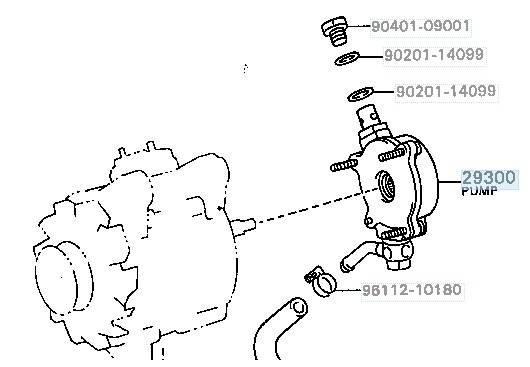

siam_, если насос, как на картинке, то у меня есть живой с пробегом 300 тык ))) ... если надо :du_ma_et:

GSM-911
Спасибо,насос не такой,но насос у меня есть.
Тут пока проблема диагностики.
Так как он стоит в таком месте,что без ямы или подъёмника к нему не добраться,то быстро заменить не получится.
Нет такой возможности.
Хотя сама операция замены с перекурами,займёт время не больше получаса.
