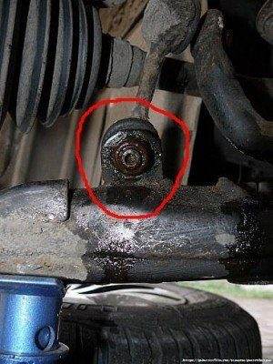

СообщениеДобавлено: Ср янв 27, 2010 10:33 pm
Зарегистрирован: Ср дек 16, 2009 3:36 pm
Сообщения: 145
Откуда: Карелия
Немного офф-топ:
обломало ухо стойки стабилизатора на рычаге (на фото)
Подскажите плиз:
1. Подойдет ли мне рычаг от Карины?
2. Будет ли держаться, если ухо приварить?
3. В магазине предлагают новый китайский рычаг за 1900 руб - стоит ли брать продукт поднебесной?
