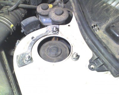

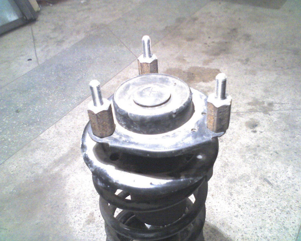

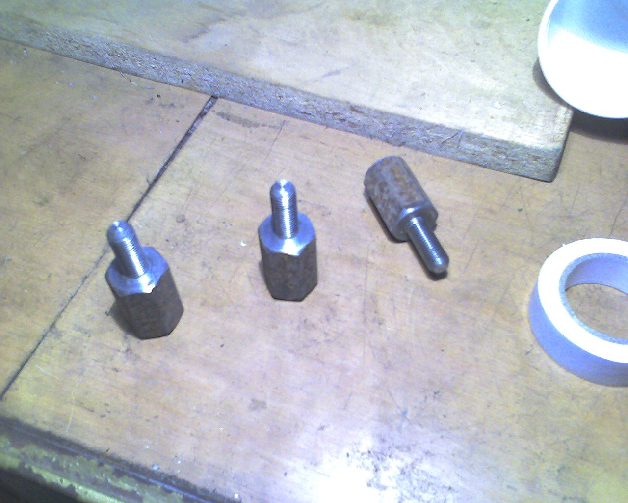

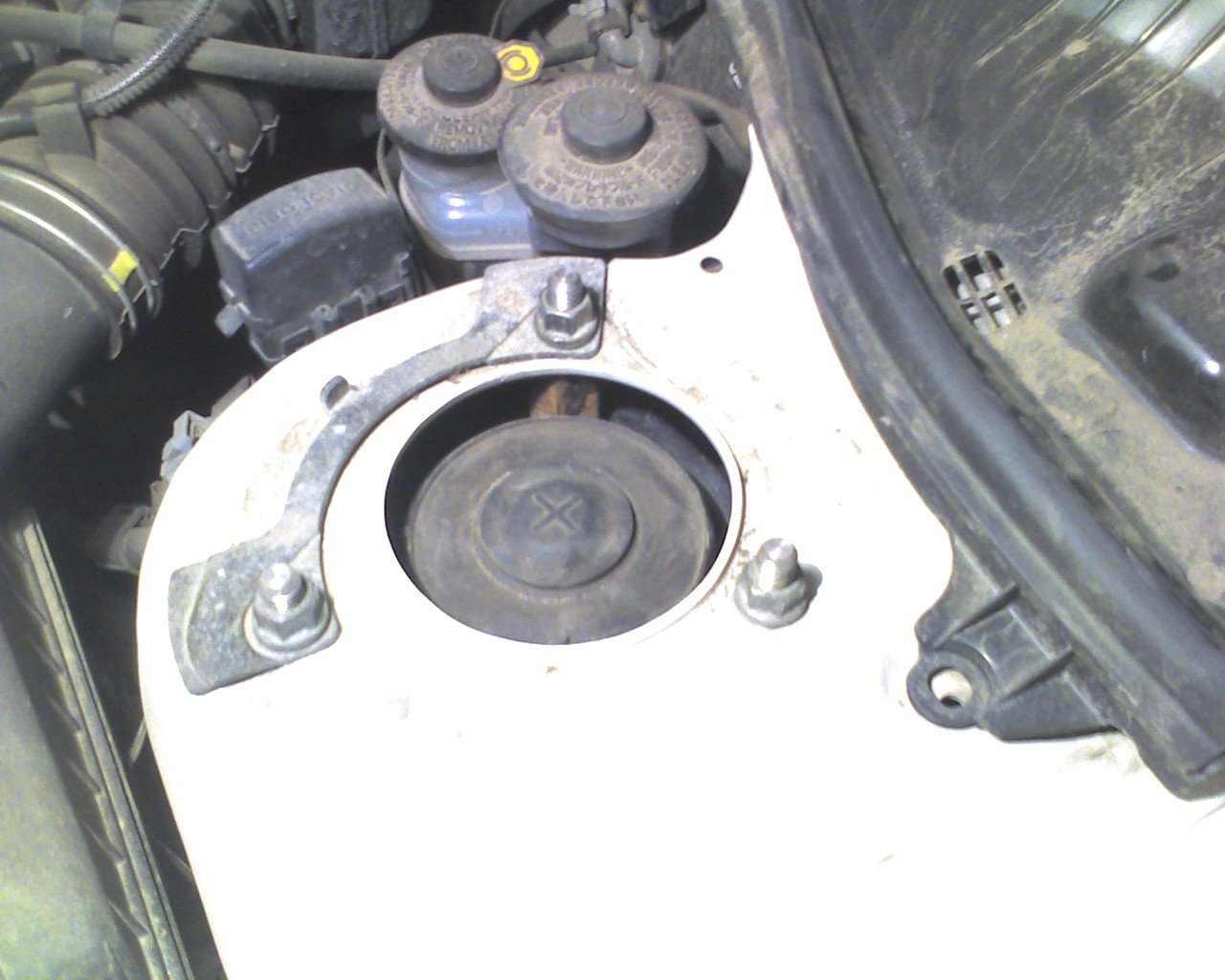

народ кто что скажет про такой подход:
img060.jpeg [ 203.35 КБ | Просмотров: 3310 ]
img059.jpeg [ 254.6 КБ | Просмотров: 3308 ]
img063.jpeg [ 288.32 КБ | Просмотров: 3325 ]

СообщениеДобавлено: Чт май 15, 2008 2:24 pm
Сообщения: 1935
Репутация: 60 [ ? ]
Мне кажеться большая нагрузка на кузове в местах крепления.... в штатном режиме опирается на всю чашку, а тут всего на 3 точки
СообщениеДобавлено: Чт май 15, 2008 2:49 pm
Зарегистрирован: Пн дек 31, 2007 3:35 am
Сообщения: 35
на стойке видно места упора в кузов. на самом деле все равно упор был на три точки. возможно при ударе какомто снизу работала вся поверхность..
в общем я попробовал это дело и вернул все обратно, стремно на передок оставлять такую конструкцию
