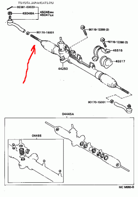

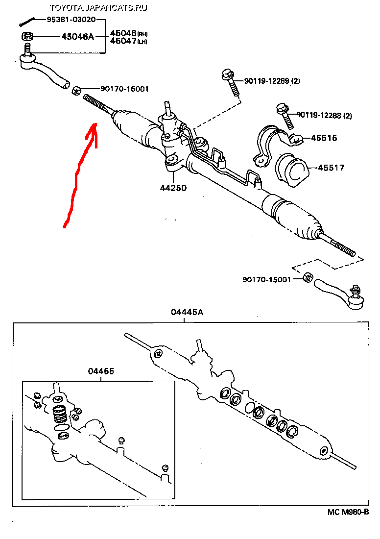

Доброго времени суток. Хотелось бы узнать какая у меня рейка, по VINу две картинки выдаёт http://toyota.japancats.ru/unit.asp?car ... figno=4505 На левой есть ремкомплек, т.е. у меня ремонтно пригодная рейка, или у всех по VINу такие картинки. И ещё вопросик, загнал на подъёмник и постучал рукой с низу в месте где стрелкой показано и был стук, пробовал в месте где палец тяги рулевой стука не было, и с правой стороны тож всё нормально. Это что значит рейки скоро кирдык? Пока не течёт. Забыл сказать у меня англичанка

СообщениеДобавлено: Вт фев 24, 2009 9:49 pm
А это не сайленты ли рейкины гремят?
лучше сфоткай ее, с разных ракурсов
Звук такой металлический, хотя... х. его знает. В пятницу на подъёмник поеду датчик ABS менять, там всё внимательно посмотрю, ещё неприятный момент с рулём, как будто "закусывает", недавно жижу в гуре сменил, и вот такую ерунду заметил, но про карданчик всё прочитал, так, что менять буду. Ещё вопрос, как рулевые самому проверить?
СообщениеДобавлено: Вт фев 24, 2009 10:41 pm
Сообщения: 910
Зачем её фоткать, даже по екзисту видно разницу англ и яп рейки.
У аглицкой есть рефление - она без ремкомплека, яповская гладкая - есть ремкомплект. На подъемнике видно сразу.
Ну дык я выложил, что мне exist по VINу выдал, что по этой картинке сказать можите? VIN sb153abk00e004469

СообщениеДобавлено: Вт фев 24, 2009 11:03 pm
Виктор писал(а):
Зачем её фоткать
чтобы убедится 100%.
вроде не по рефлениям они различаються, а по форме.

Alex27104
Вот моя рейка
http://toyota.japancats.ru/image3.asp?piid=30631&treg=E
Разницу видишь?
Добавлено спустя 6 минут 6 секунд:
Вовчик, они различаются и по рефлениям и по форме и по посадочным местам (вроде, точно не помню), и по геометрическим размерам (т.е рул тяги разные)

Виктор писал(а):
Alex27104
Вот моя рейка
Разницу видишь?
Чёт иероглифы какие то

СообщениеДобавлено: Ср фев 25, 2009 9:28 am
Сообщения: 910
Вот код детальки 44250-05020
Это вы для своей выложили? Потому что мне по VINу вот какой номер выдал 44250-20580
СообщениеДобавлено: Ср фев 25, 2009 4:53 pm
Сообщения: 910
Alex27104
Да это для моей, по настоящему аглицкой, а у вас видимо ипонская

Сообщения: 1773
Репутация: 44 [ ? ]
Машина: Camry
Год выпуска: 2007
Да какя же она у меня ипона мама :shock: Если стоит страна изготовитель Великобритания :o И ещё VIN выше посмотри
СообщениеДобавлено: Ср фев 25, 2009 5:12 pm
Англичанка. Но старые англичанки комплектовались многими деталями японского производства. У дяди, например, и насос ГУРа японский ,с круглым бачком. Да и рейка, вроде бы, тоже японская...
Надо уточнять по дате выпуска. Или по ВИНу однозначно. :-)
У меня тож бачок круглый :) А датчик обеднёнки не японовский случайно :D :wink:
