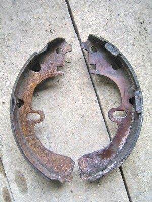

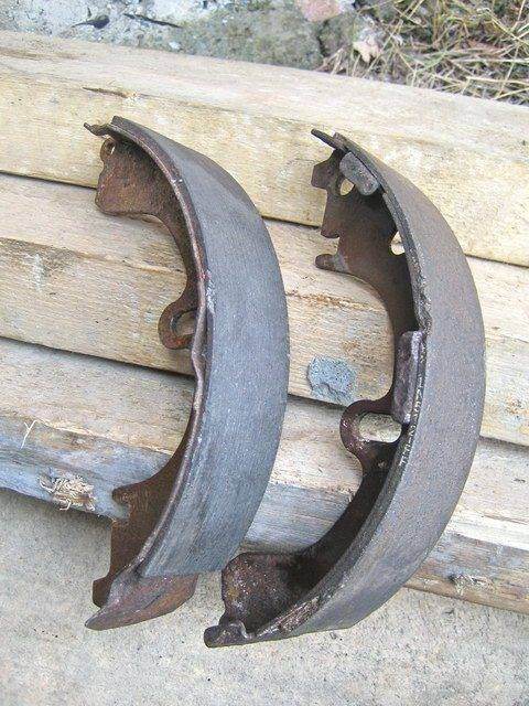

Мужики, а гляньте, что у меня стояло на правом колесе! (фото) Можно ли на таких ездить? мин.толщина накладки - 1,5 мм КОЛОДКИ ТО РАЗНЫЕ! :o
Нет нельзя,кирдык колодкам,менять надо,коль жизнь дорога. :wink:

Дядя, а какие брать? Китай или оригинал? Скоко стоят примерно?
Я бы взял оригинал,это-же твоя безопасность,да и задние колодки ходят долго, их не надо каждый месяц менять,так-что один раз можно и потратится :wink:
