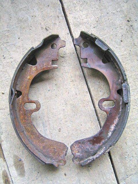

Мужики, а гляньте, что у меня стояло на правом колесе! (фото) Можно ли на таких ездить? мин.толщина накладки - 1,5 мм КОЛОДКИ ТО РАЗНЫЕ! :o
IMG_2426.jpg [ 102.61 КБ | Просмотров: 7956 ]
IMG_2425.jpg [ 115.16 КБ | Просмотров: 7961 ]
Нет нельзя,кирдык колодкам,менять надо,коль жизнь дорога. :wink:

Дядя, а какие брать? Китай или оригинал? Скоко стоят примерно?
Я бы взял оригинал,это-же твоя безопасность,да и задние колодки ходят долго, их не надо каждый месяц менять,так-что один раз можно и потратится :wink:

Короче, смотрел колодки (зад.барабан) на EXISTе:
Toyota 1281 руб
ABS 604 руб
Lucas 807 руб
Nipparts 631 руб
JNBK 633 руб (стояли раньше - на фото)
Что выбрать? JNBK больше всего походят на оригиналы.
это ты как определил?

По трем бортикам (лепесткам) с каждой стороны по краям колодки. Такие только у оригинала и NBK. У остальных - выдавлены штамповкой и посередине накладка как бы "висит" неприклеенная к основанию.
