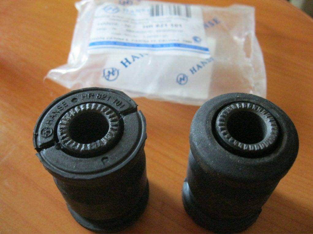

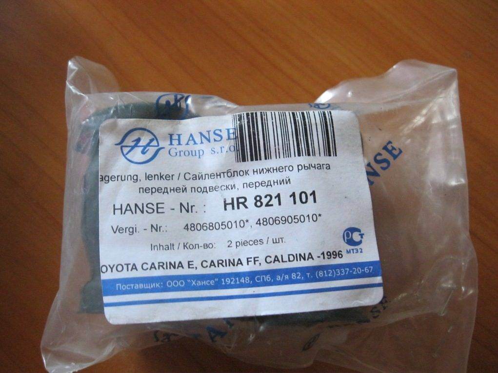

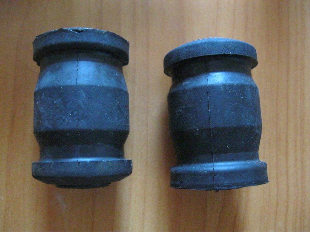

Сегодня перебирали мою ходовочку. В том числе и сайленты в рычагах передних.
Отлично подошел такой же как и в фотоотчете у Дяди - Hanse HR 821 101. Рычаг типа "А", карина января 1995 года
Главное как я понимаю проверить этот сайлент на его неподдельность - я смотрел на картинках с оригинального сайта, вроде не подделка (хотя год назад пришли поддельные - я это потом уже увидел. хорошо что не поставил их тогда)

Комментарий к файлу: Мой сайлентблок
IMG_0473.JPG [ 177.7 КБ | Просмотров: 6525 ]
IMG_0474.JPG [ 160.53 КБ | Просмотров: 6525 ]
IMG_0475.JPG [ 183.94 КБ | Просмотров: 6525 ]

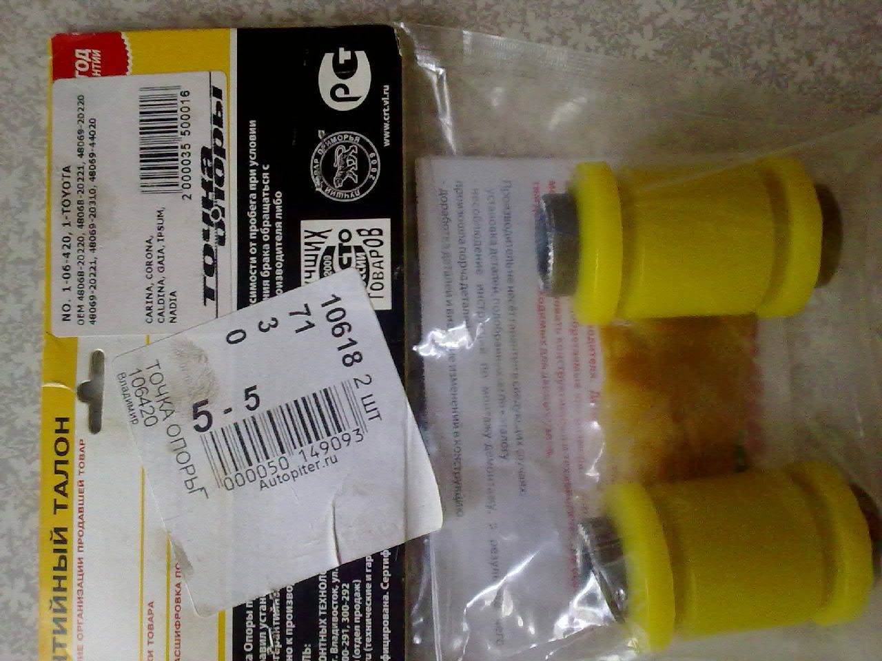

У меня рычаг типа B, задний сайлентблок ставил Masuma RU-154, сплошной, а передний сначала померил не снимая рычага, получилось 33 мм, то есть тонкий.
Заказал полиуретановые от Точки опоры № 1-06-420. Вот такие:
15072012349-001.jpg [ 269.02 КБ | Просмотров: 6516 ]

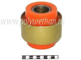

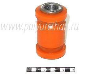

Сайлентблок рычага передней подвески (передний).
Номер по каталогу: 1-06-420 (Новосибирск http://www.polyurethan.ru/index.php?productID=3784)
OEM: 48068-20310, 48069-44020, 48068-44010, 48069-44010, 48068-20151, 48069-20151, 48069-20220, 48069-20221, 48068-20311, 48069-20311, 48069-20310, 48069-44020, 48068-20220, 48068-20221, 48068-20270 SB, 48068-44010, 48069-44010
МОДЕЛИ: TOYOTA Caldina ET196, AT191, CT190, ST191
TOYOTA Caldina CT198, ST195
МАТЕРИАЛ: полиуретан, металл
Цена за 1 шт.: 430.00 руб.
и задний сайлентблок:
Сайлентблок рычага передней подвески (48655-20140) (широкий h = 30 mm).
Номер по каталогу: 1-06-225 (Новосибирск http://www.polyurethan.ru/index.php?productID=3749)
OEM: 48068-20260, 48069-20260, 48655-20140, 48068-20290, 48069-20290
МОДЕЛИ: TOYOTA Caldina CT196, ST190, ET196
TOYOTA Corona ST190
Цена за 1 шт.: 600.00 руб.
Ash, такие ты брал?
1-06-225.jpg [8.83 КБ]

СообщениеДобавлено: Ср сен 26, 2012 6:57 pm
wAnTed
Вот все что я брал. Рычаг у меня А
