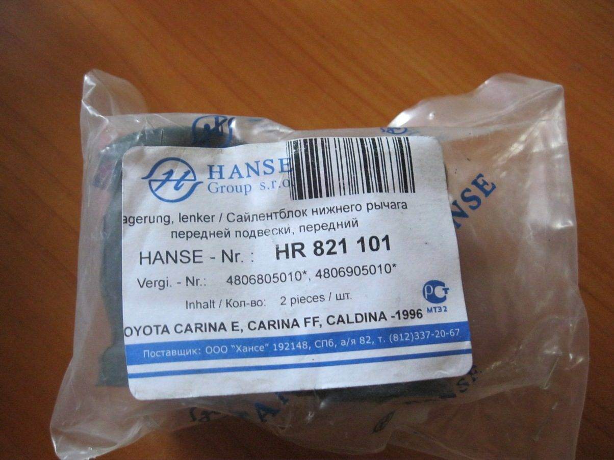

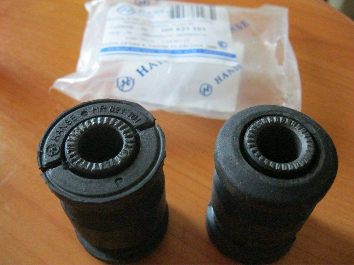

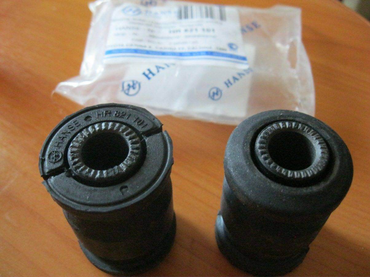

Кстати тут важно помнить что и Хансе бывают нормальные а бывают поддельные. Мне в прошлом году пришли подделки (я тогда этого не знал, но хорошо что не поставил.) В этом году спецом проверял - пришли настоящие Хансе, вот такие
IMG_0473.JPG [ 238.01 КБ | Просмотров: 8683 ]
IMG_0474.JPG [ 217.52 КБ | Просмотров: 8683 ]
СообщениеДобавлено: Ср окт 31, 2012 1:06 pm
Санчис а че там смотреть то , уж сколько человек ставило и вывод один - или оригинал или полеуретан . Остальное все говно китайское , качество резины никакое , отслаивается и разваливается . И все равно каждый ставит это говно в надежде что именно у него оно проходит нормально ))

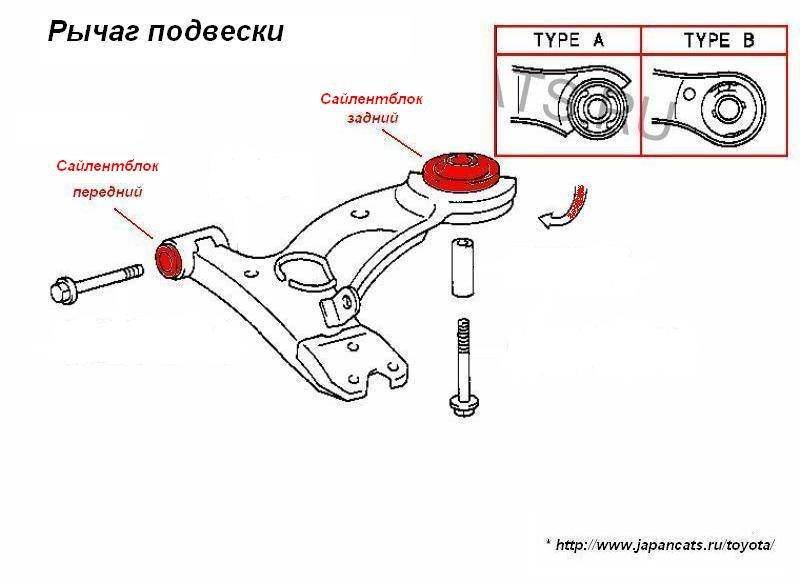

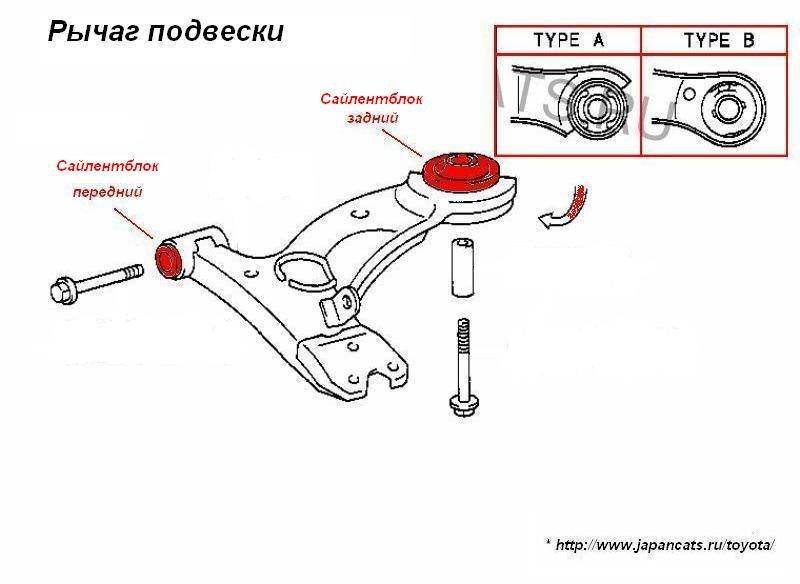

Рычаг подвески Type A
передний сайлентблок (30мм*33мм)
Toyota 48654-20190
Hanse HR 821 101
RBI T2411WS
Полиуретан 1-06-133
задний сайлентблок (30мм)
Toyota 48655-20140
Hanse HR 821 102
RBI T2409WB
Полиуретан 1-06-225
Toyoya Picnic 48655-44010
Рычаг подвески Type B
передний сайлентблок (37мм*40мм)
Toyota 48654-20150(20160)
Hanse HR 821 126
RBI T2409WS
Полиуретан 1-06-420
задний сайлентблок (24мм)
Toyota 48655-20221
Hanse HR 821 143
RBI T2411WB
Полиуретан 1-06-709
Втулка 90389-19002
Болты 90119-14023, 90119-14051
Вместе с задним сайлентблоком вставляются новые втулки.
Затягивать все болты на колёса опущенном автомобиле!
Полиуретан (г.Новосибирск) http://www.polyurethan.ru/index.php
Подделка :st_op: фирмы Hanse http://www.silentblock.ru
Комментарий к файлу: схема
схема.JPG [ 45.56 КБ | Просмотров: 9646 ]

на сколько я знаю - втулки нужны только как направляющие, чтобы сальники на свое место поставить. а перед закруткой болта-их убирают. если не так, то поправте меня... :ne_ne_ne: :ne_ne_ne: :ne_ne_ne:
СообщениеДобавлено: Сб ноя 24, 2012 7:15 pm
втулки нужны именно как направляющие,даже как застегивающие,если быть точнее. Только их никуда не убирают.
Идеально подходит полдюймовая труба,отпиленная в нужный размер. Это если вдруг кто-то забудет их купить
Это не инструмент, это деталь. Она ставится в процессе и не вынимается.
У меня по этим номерам пришли одинаковые болты! В оригинальных пакетиках с разными номерами.. Я хз. Так и буду ставить.
Я ещё не ставил сайленты. Может они и так там одинаковые эти болты! :D ? Просто номерки разные японцы сделали.
