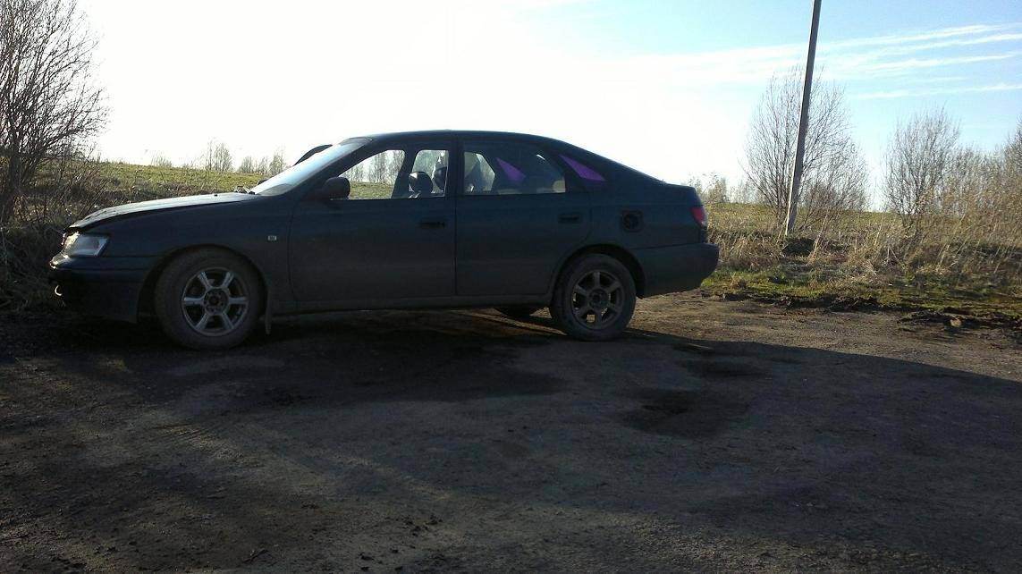

только пружины, у меня в БЖ на первой странице есть фотка,на которой можно их увидеть,они серебристые. Вот номерок (OBK C4T27602 Пружина ROBTO-2G250 Corona 4WD 92-96)
Резина на машине 205/60 15
Изображение 588.jpg [ 107.53 КБ | Просмотров: 7277 ]

, вот эта фенька мне уже нравится!!!! если я правильно понял - стоковые стойки, а пружины от полноприводной короны. в связи с чем вопрос - сколько по времени(километражу) ездишь с таким комплектом и как чувствуют себя при этом сами стойки????

Аммортизаторы стоковые, пружины от 4WD по-началу мне показались немного жесткими, но со временем привык.Езжу на них чуть больше года( 55.000-57.000 км),пока всё в норме тьфу,тьфу 3 раза. Бывает очень сильно машину загружаю, однажды перевозил примерно 300 +\- 10 кг., тогда просели пружинки,но ни чего ни где не тёрло. Теперь надо собраться передок заменить(аммортики,пружины OBK от 4WD,опорные и т.д).Надеюсь,что машина выровнится, а то сейчас задок задран. Я полным комплектом задние менял. Считаю,что если менять то всё,что бы на долго хватило.

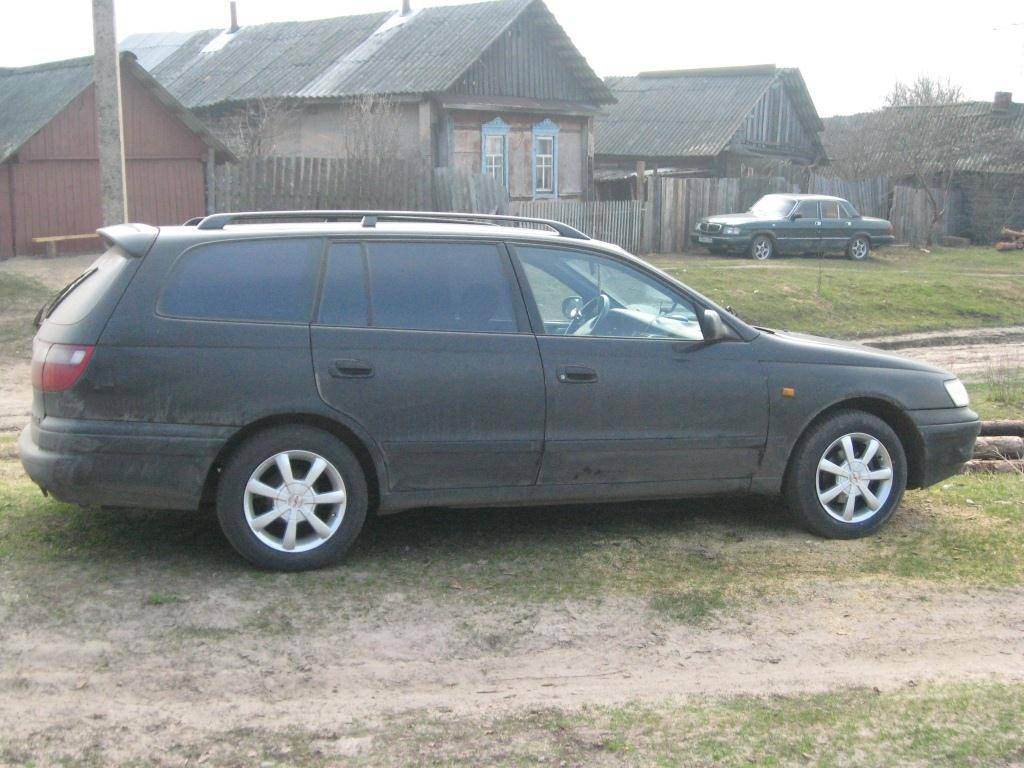

я се передок поднял за счет стоек в сборе от 2-литровой карины. от дизелюки тоже подойдет. там стойки с картриджами в отличие от карины1,6, плюс пружины там на порядок мощнее за счет увеличенной массы двигателя.
на фото видно как поднят передок после установки более мощных стоек. зад так высоко приподнят всего лишь из-за того, что багажник абсолютно пуст. стоит его только пригрузить кило на 50 или посадить хотя бы одного пассажира и все - мордаха смотрит в небо, а зад по асфальту скребёт........ установил усиленные пружины каяба и проставки на опорник в 3 см поставил, но статной машина остается пока абсолютно пустая или с водителем и пассажиром на переднем сиденье..........
IMG_2943.JPG [ 120.01 КБ | Просмотров: 7510 ]
