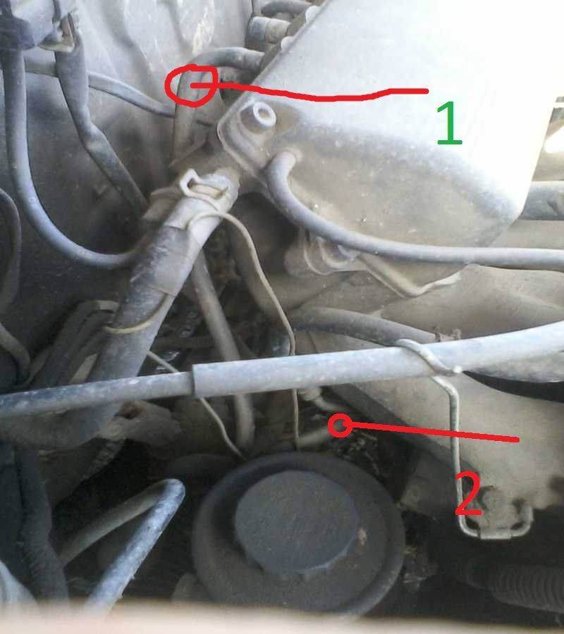

Парни подскажите а как бачёк снимается с насоса на англичанке :?
 Заголовок сообщения: Re: Вопросы по ГУР
СообщениеДобавлено: Ср мар 26, 2014 12:16 pm
l_denis
По моему одна в коллектор, а вторая на железную трубку которая прикручена к моторному щиту.
СообщениеДобавлено: Ср мар 26, 2014 12:29 pm
Дэн здарова
под цифрами 1 и 2-обратные адреса этих двух трубок.
по цифрой 2-шланг втыкается в трубку,которая идет под впуском
кстати оба эти шланга разных длин,поэтому ты никак их не перепутаешь!
:dr_ink:
