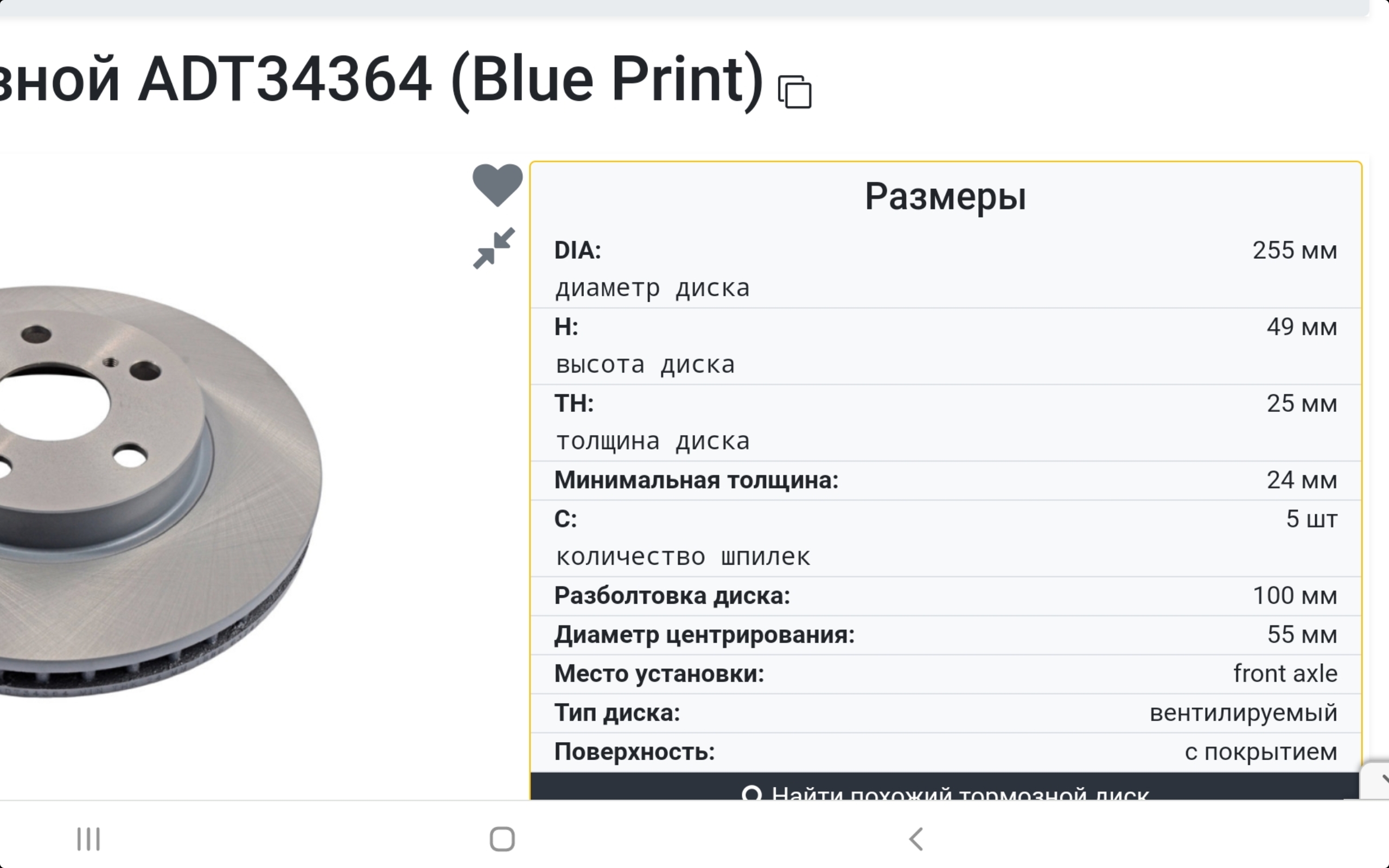

Blue Print ADT34364 если суппорты штатные под 25мм диски.

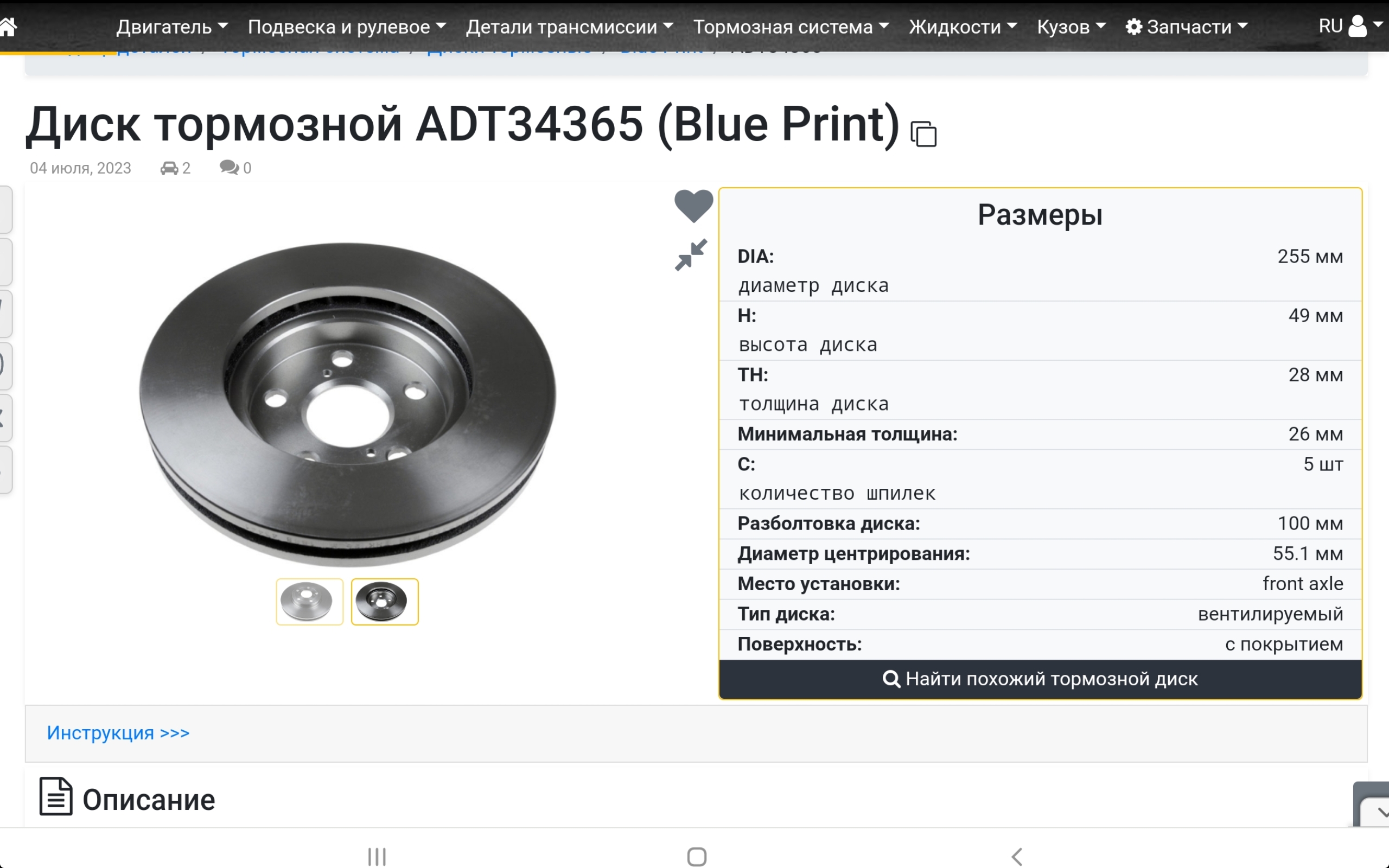

Всем привет! Нашел в продаже тормозные диски "Blue Print" ADT34365, созвонился с продавцом договориться о покупке, он попросил VIN номер и ответил, что эти диски на 3S и мне на 4А не подойдут... :( Посмотрел в нете размеры, сравнил - есть разница, но совсем незначительная. Что можете сказать или посоветовать мне по этому поводу? :?

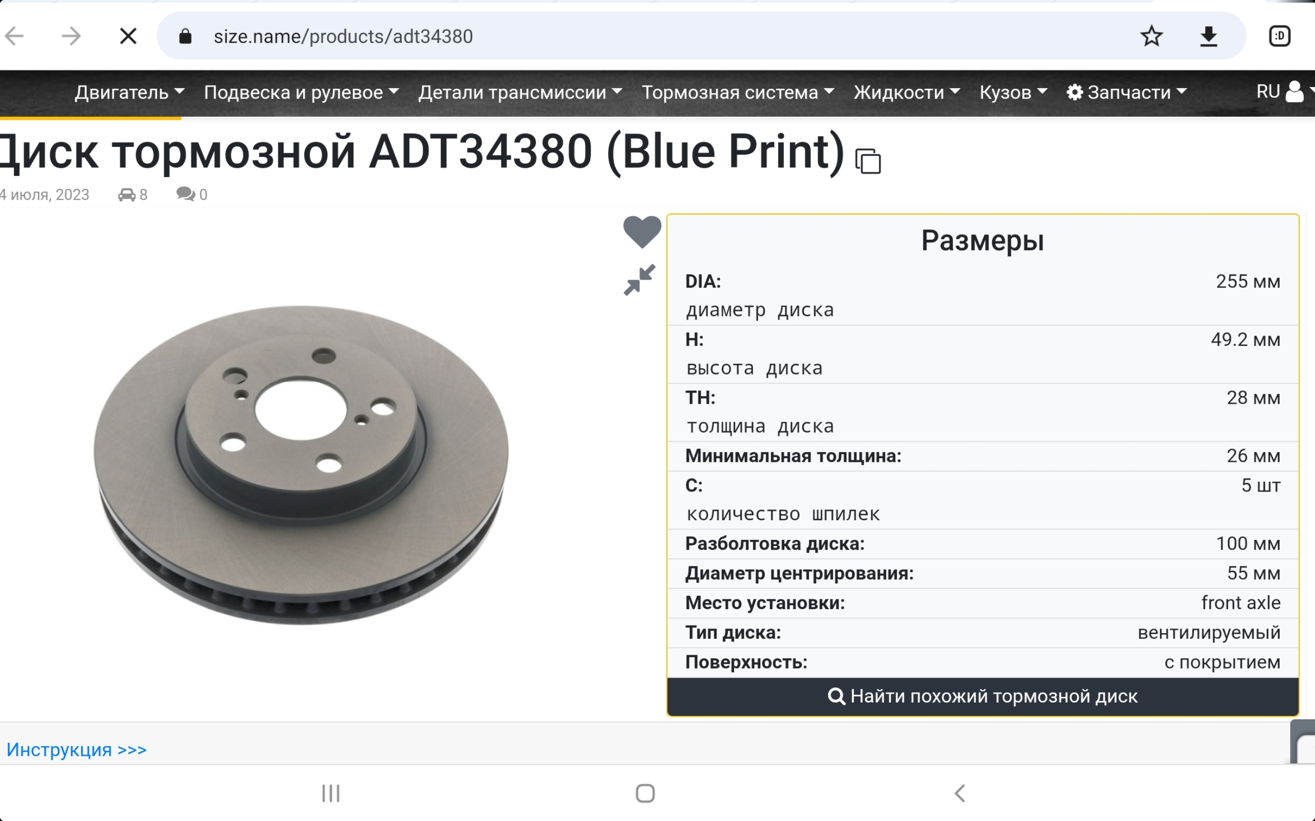

Привет! Может ты имел ввиду толщины дисков 25 и 28? :) На втором фото размеры моего диска по VIN - номеру, на третьем - размеры того диска который я собирался купить. :)

Толщина диска написана прямо на суппорте - 25 или 28. Мне по вину на 4а под 28мм из Блю принта выдает только один вариант: ADT34380.

Привет, Серега.Твой диск ADT34380,вес 5410г. ADT34365-вес 6085г.Единственное различие, потому что опечатка в мин. толщине диска,должно быть 27мм.Даже на фото в экисте видна разница в толщине стенок дисков. :)
