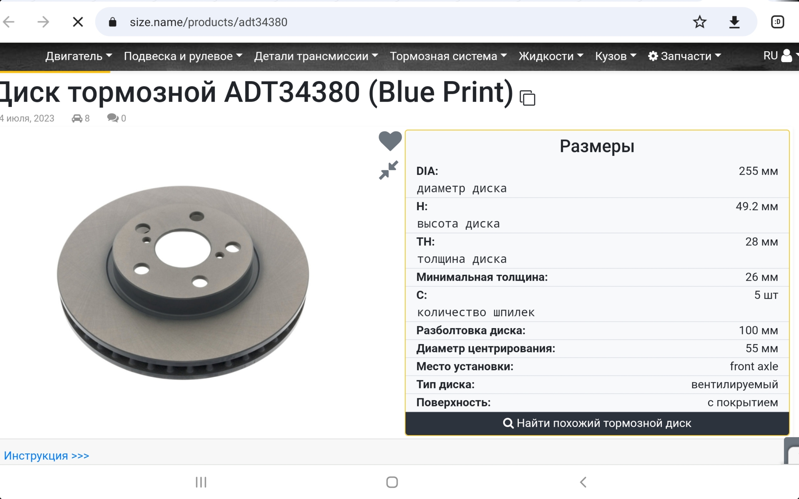

Всем привет! Нашел в продаже тормозные диски "Blue Print" ADT34365, созвонился с продавцом договориться о покупке, он попросил VIN номер и ответил, что эти диски на 3S и мне на 4А не подойдут... :( Посмотрел в нете размеры, сравнил - есть разница, но совсем незначительная. Что можете сказать или посоветовать мне по этому поводу? :?
Привет!
Я сталкивался с такой проблемой. Именно по этому сейчас продаю тормозные диски)))
Есть два вида дисков - 35мм и 38мм. У меня на 3S стояли 35ые, и, по не знанию, взял я себе как-то 38ые. В итоге, если ехать прямо - всё хорошо. Как только начинаешь выкручивать руль, то тормозные диски начинают тереться то ли об скобы, то ли об суппорта. В общем, точно обо что-то сильно трёт) Сейчас уже точно не помню обо что именно, потому что сталкивался с этим лет 8 назад.
Так что, эта разница в 3мм - вполне себе значительная) По этому, 38ые я отложил в сторонку и пришлось снова покупать, но уже 35ые.
Итог: если менять 35ые на 38ые, то менять надо ещё и суппорта со скобами.

Привет! Может ты имел ввиду толщины дисков 25 и 28? :) На втором фото размеры моего диска по VIN - номеру, на третьем - размеры того диска который я собирался купить. :)

Толщина диска написана прямо на суппорте - 25 или 28. Мне по вину на 4а под 28мм из Блю принта выдает только один вариант: ADT34380.

Привет, Серега.Твой диск ADT34380,вес 5410г. ADT34365-вес 6085г.Единственное различие, потому что опечатка в мин. толщине диска,должно быть 27мм.Даже на фото в экисте видна разница в толщине стенок дисков. :)

Mangalor
Блин, да, точно))))
Спасибо что поправил)) Говорю же - очень давно это было)))))
В любом случае, если понадобятся 28ые - у меня есть :D
