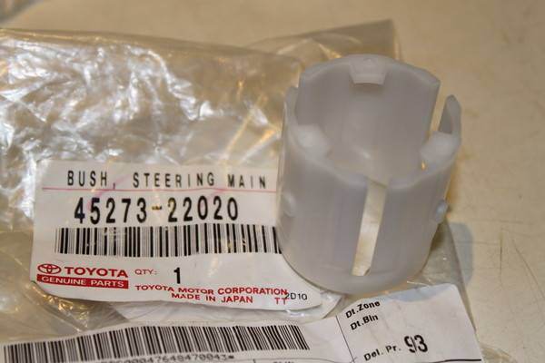

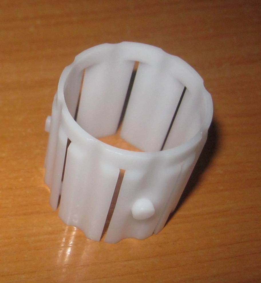

СообщениеДобавлено: Пн май 05, 2014 5:46 pm
вот, разница думаю наглядна
номер и там и там 45273-22020
Комментарий к файлу: Заказывал год назад
было.JPG [ 54.53 КБ | Просмотров: 5430 ]
Комментарий к файлу: Заказывал уже в этом году
стало.JPG [ 184.86 КБ | Просмотров: 5429 ]

Двигатель: 4А-FE LB
Sanchis85
Спасибо! Разница видна. Ставил себе на колонку втулку как на первом фото.
