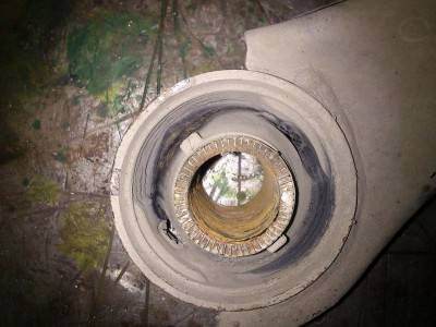

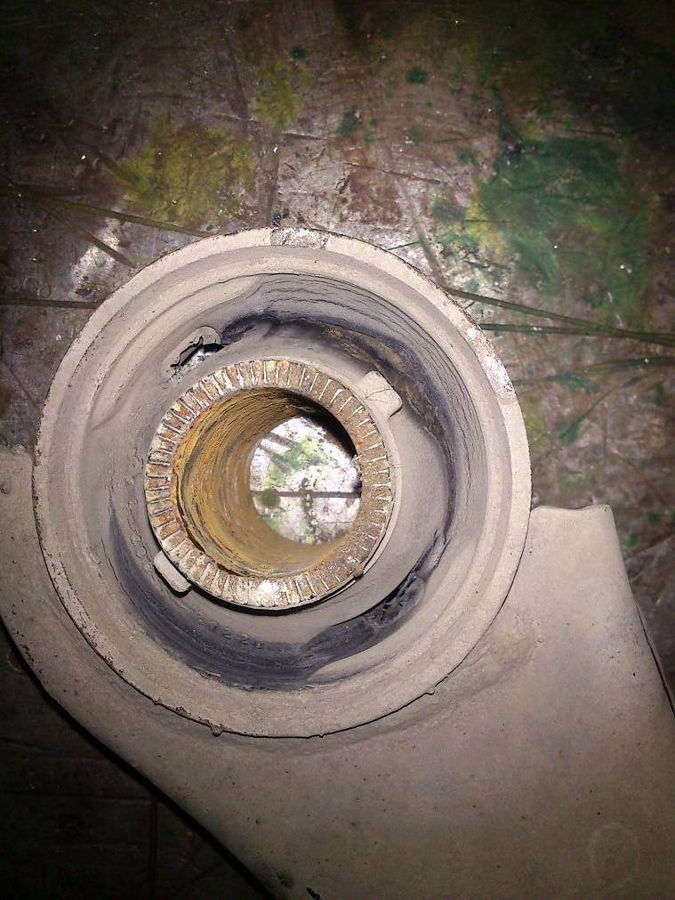

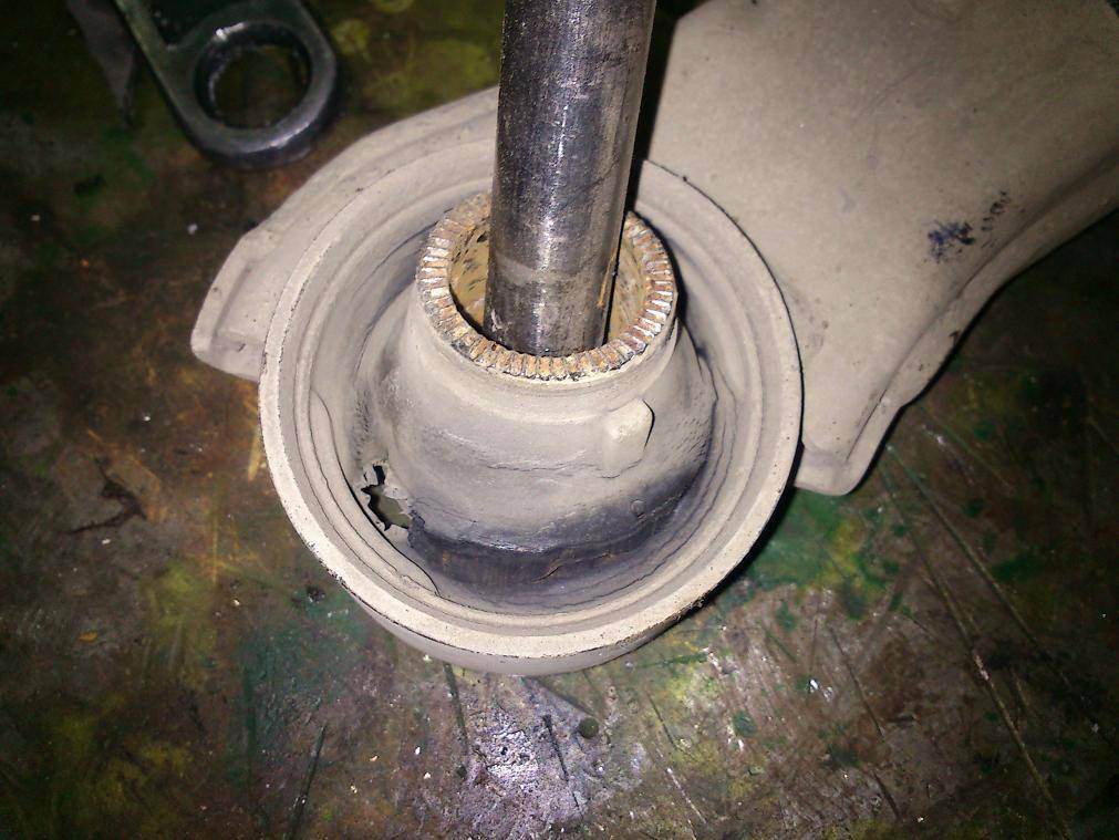

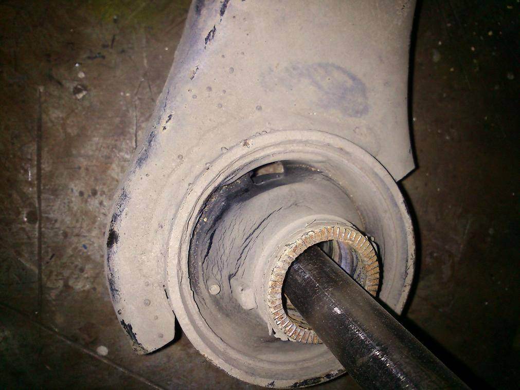

Вот фото моих "старых" сайлентов, установленных 6 лет и 110 тыков назад в ноябре 2008 года. Передние - RBI, задние - оригинал. Передние "маленькие". Может быть это большие быстро разбивает?
DSC_4545.JPG [ 108.73 КБ | Просмотров: 8694 ]
DSC_4546.JPG [ 96.25 КБ | Просмотров: 8694 ]
DSC_4547.JPG [ 136.94 КБ | Просмотров: 8694 ]
DSC_4548.JPG [ 151.83 КБ | Просмотров: 8694 ]
DSC_4544.JPG [ 130.02 КБ | Просмотров: 8694 ]

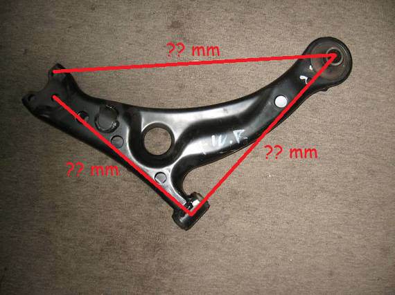

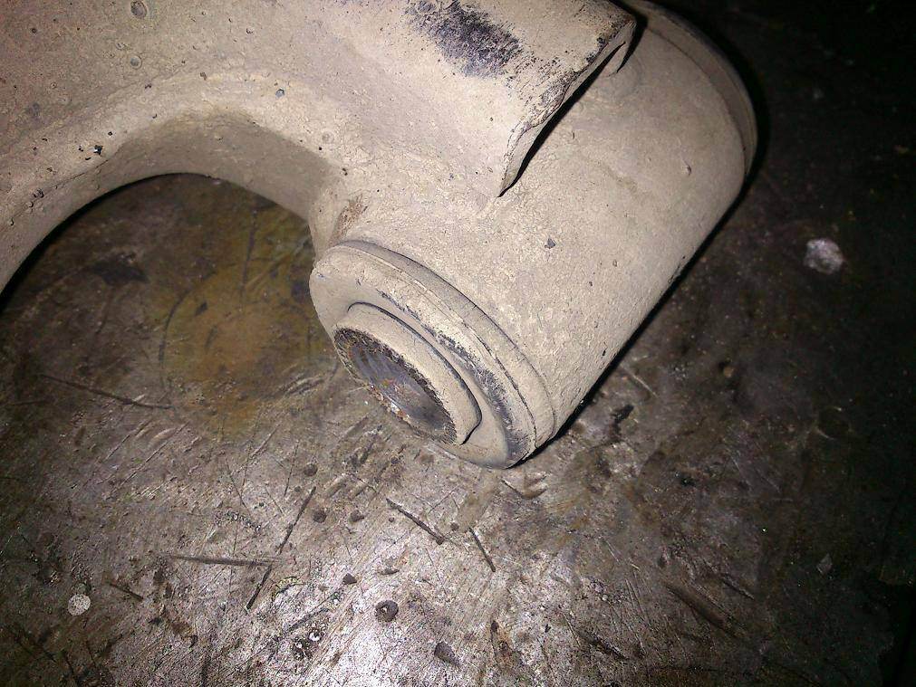

Всем добрый день :) Есть ли у кого возможность промерить рычаг как на картинке?? тут просто предлагают рычаг по вкусной цене, но он, зараза, без опознавательных знаков, вроде как от авенсиса первого

Ребята, подскажите, рычаги типа A и B взаимозаменяемы? Друг шандарахнулся в отбойник, порвало рычаг, таких как у него нигде нет, только другого типа, можно ли заменить? Сам не эксплуатирую уже карину, в итоге не "шарю" =(
СообщениеДобавлено: Чт дек 18, 2014 10:57 am
да

qwer_11 На рычаге от вейника должна быть проушина для крепления доп рычага.
дада, это я знаю. я как раз картинку прикрепил, которую продавец на страничке с товаром выставил. так там вроде её и нету :roll:
да и не уж-то ни у кого нету под рукой рычага?? сам вот недавно на яме был, там и мог бы сам проверить, но рычаг предложили уже после.
