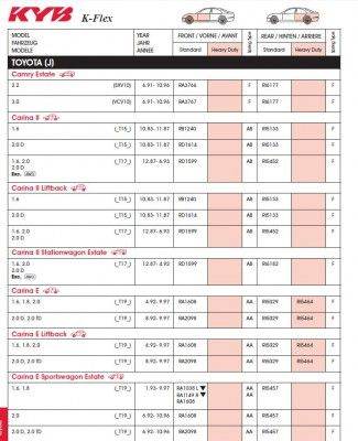

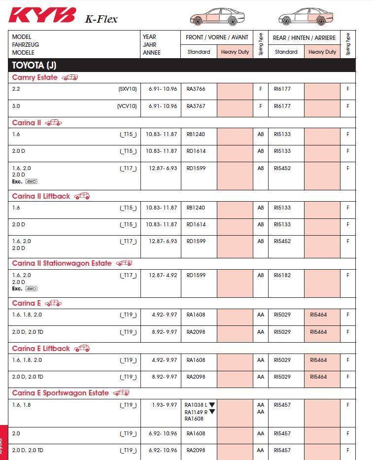

Алексей60 писал(а):
не факт. Ты ставил для 1,6 все же
по каталогу пружин Каяба - передние пружины на седан и лифт для 1,6 1,8 2,0 одинаковые, RA 1608. другие только у дизелистов.
для универсалов - есть отдельные для 1,6-1,8, но те же самые RA 1608 бьются так же для всех бензиновых двигателей универсалов.
вот подтверждение моим словам
kyb.JPG [ 114.05 КБ | Просмотров: 4277 ]

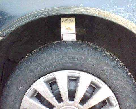

timson писал(а):
а какое у тебя расстояние от центра колеса до крыла
не помню. посмотри в этой теме - есть где ребята ставили такие же пружины и писали про расстояния
Да,да-было такое download/file.php?id=51569&mode=view Блин,кривизна рук,на 36 сторонке погляди.
по каталогу пружин Каяба передние пружины на седан и лифт для 1,6 1,8 2,0 одинаковые, RA 1608. другие только у дизелистов.
спасибо!!!! я определился буду ставить RA 1608, цена тоже нормуль
