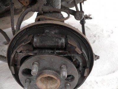

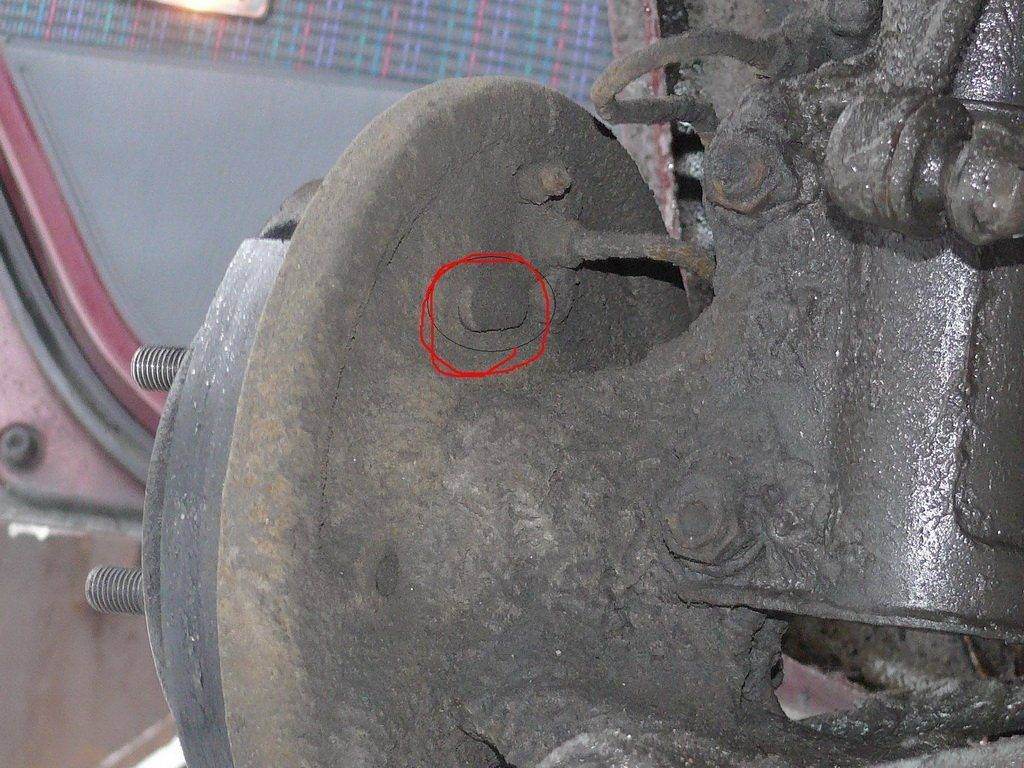

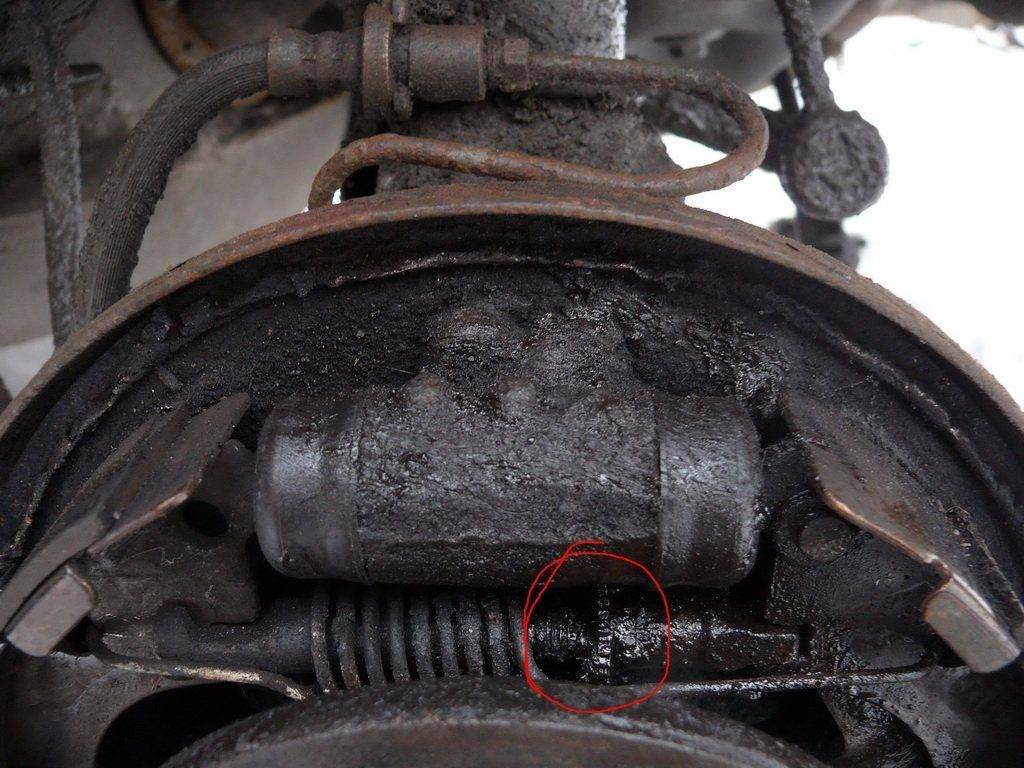

млин, пытался сташыть барабан , не вкакую напысано в книге сведите типа колодки через спец лючки в кожухе, так в троем смотрели ни одной там дырки нет мля- книшки врут штоль????- неверю

если не получится свести колодки и снять барабан.. то вариант один.. сдирать его. можно тупо монтировкой а можно с другой стороны барабана найти шляпки солдатиков, взять керн и выбить солдатики внутрь барабана вместе со шляпкой. солдатики придут в негодность, но комплект солтатиков от ВОЛГИ за 60р отлично исправит ситуацию при сборке. барабан не снимается из-за образовавшегося бортика.. этот бортик нужно спилить болгаркой по кругу. тогда,в дальнейшем, все будет ок)

Эх, дырки...)) Зато есть резиновая заглушка, которая закрывает это отверстие.

вот тебе фото резиновой заглушки и механизма который надо сводить

у меня железная. если разговор о смотровом.

Пусть будет железная, но если не видно отверстия, то должна быть заглушка.))

можно попробовать тросики ручника из салона ослабить,они взаимосвязанны должны быть с разводкой колодок,а чтобы ослабить через смотровое,это акробатом надо быть,я так сдирал,покручивая,когда тросик ручника заел

блин за фото спасиб, только не нашли мы там нифига отверткой квыряли, квыряли - железо кругом, завтра еще гляну по картинкам
