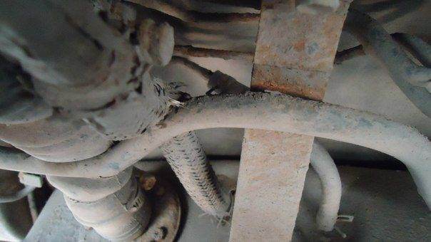

Добрый день.
Недавно стал обладателем Карины Е в кузове универсал. Первым же делом проверил подвеску и, помиму других косяком, обнаружилась вот какая проблемка: Задний стабилизатор как-то странно установлен - задевает резиновую гофру, которая соеденяет заливную горловину и топливнй бак. Боюсь что протрет ее нифиг, т.к. там уже есть следы потертостей. Поспрашивал знающих людей. Они посоветовали мне поменять стойки стабилизатора на более длинные. Сейчас там установлены длинной 115 мм, заказыны длинной 135 мм - это самые длинные, которые нашел. Дак вот возникает пару вопросов: Кто-нибудь сталкивался с данной проблемой? Какой длинны родные стойки, т.к. у меня стоят СТR-овские, а в каталогах выдает разные варианты? И действительно ли пройдт "болячка" если я установлю стойки длиннее на 20 мм.
Если данная тема уже поднималась, прошу не колотить меня, а просто скинуть ссылку. - буду очень благодарен. Так же скажу "спасибо" если поможете советами.

Вот какая именно проблема у меня.
http://vk.com/album6311409_157375050
Извините что ссылка на альбом в контакте, не знаю как сюда залить а разбираться некогда - скоро на работу.
97 г.в. 1.8 л

Да, к кузову, в 2-х местах как и положено, крепится. Может его снимали и не так вставили? Может его проводить надо было за гофрой и хомутом топливного бака? Непонятно как-то

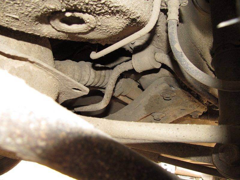

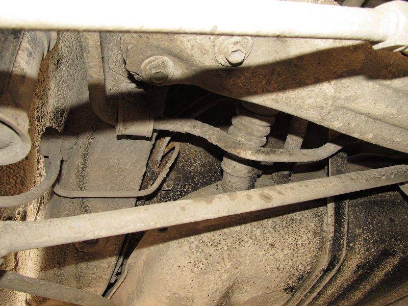

СообщениеДобавлено: Вс май 13, 2012 1:05 pm
Алексей60 писал(а):
Пойду у себя сфоткаю....
С одной и с другой стороны. Может он у тебя перевернут слева направо? :du_ma_et:
Добавлено спустя 4 минуты 27 секунд:
Че то не то. У тебя на фото где выемка... она должна как раз быть под шлангами, а она у тебя ближе к середине. И наоборот, часть стабилизатора, что левее выемки у тебя прижимает шланги, а у меня этой частью крепиться к кузову...
Вот:

Виктор77
Получается он у меня не правильно установлен?

Спасибо всем, кто откликнулся.
Дело было в стабилизаторе - оказывается он и вправду стоял не так. Сеня скинули его, поменяли стороны и уа-ля! Все починилось, ничто ни за что не зацепляет. Заодно и стойки стаба поменял. Они у меня вообще разные стояли, Фебивские и СТРовские. У Фебивской один из ширниров залювтил - снял обе и поставил новые. :ya_hoo_oo:
