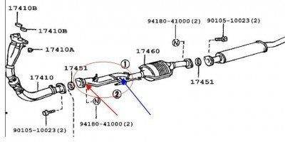

грешу на кранштеин который указан синей стрелкой на рисунке,он там в резинку вставляется,но это только всеголишь предположение,завтра попрбую туда вэдэшкой попрыскать
без гофры.jpg [ 34.81 КБ | Просмотров: 3216 ]
Carina E 4afe LB AT190 лифт бэк GLI ,МКПП(г.в. 1994)со слезами на глазах продана любимица :(

мне сказали что "передние"сайленты в передних рычагах...
tihon1985
ну а почему так явно слышно на маленькой скорости?
