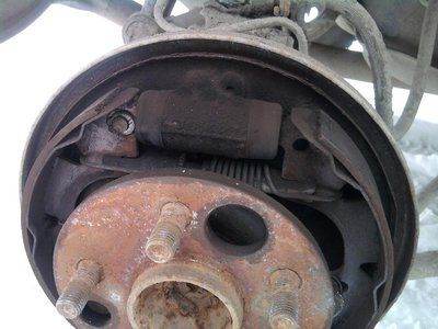

Парни, ситуация следующая. Вчера после работы поставил машину на ручник. Сегодня утром выехал нормально, никаких ударов при трогании не было. Минут через 10 езды резко начался дикий вой, причем при отпущенной педали тормоза. Если нажать на педаль - вой прекращается, отпустить - начинается снова. Так же может прекратиться при тряске колеса, например, на кочке.
Когда приехал на работу, потрогал колеса. Так вод, на заднем правом горячий даже сам диск колеса, а барабан вообще не возможно трогать. Заднее левое в норме.
Сейчас домкратил машину. Левое крутится замечательно, а правое руками почти не провернешь. Пытался пошатать колесо типа проверить люфт подшипника - люфта нет. Подергал несколько раз ручник - вроде колесо легче закрутилось, но позже снова почти не крутится. На обеде попробую снять барабан, и хотел спросить, если колодки разведены - получится снять барабан? Если нет, то как их свести? Выработка на барабане есть, еще летом его снимал. И где там увидеть трос ручника?
Сделать надр срочно, ибо пропуск на машину до 8 вечера :(

В общем, барабан слез нормально. НО! Левая колодка почти полностью прилегает к цилиндру, зазор около миллиметра, она же нормально двигается и от ручника, и от педали тормозов. А вот правая заклинена, точнее ее шток из цилиндра вышел и не уходит внутрь. Причем при нажатии на педаль тормоза резиновый уплотнитель с правой стороны цилиндра надувается как шарик и текут капли тормозной жидкости. Сразу скажу, что когда снял барабан, то подтеков жидкости не было, все вроде бы сухо

Sinclair
Большой износ барабанов и возможно колодок. Меняй, + тормозной цилиндр+ возможно тормозную трубку, шланг, р/к колодок.
При снятом барабане на педаль не зафиксировав колодки лучше не давить (любой цилиндр потечет)

Вот такое фото, еще до того как давили на педаль. В таком положении права колодка находится.
Износ барабана вообще скромный, колодки вроде тоже более-менее, хотя толщину накладок на новых не знаю. Тормозной цилинд сегодня не нашел, то есть либо вообще нет в продаже, либо просят снять свой и принести показать. Отсюда вопрос - можно снять цилиндр с минимальными потерями? То есть заткнуть чем-то магистраль. Или сливать жидкость придется?
Заткни "колхозником"-кусок коротенького шланга в ввёрнутым с одного конца болтом...( когда цилиндр будешь менять)
