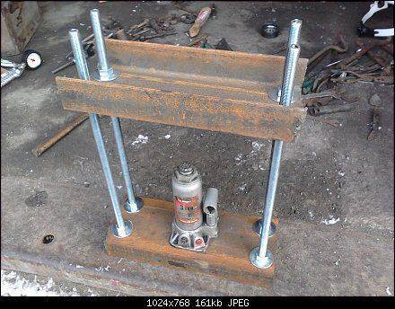

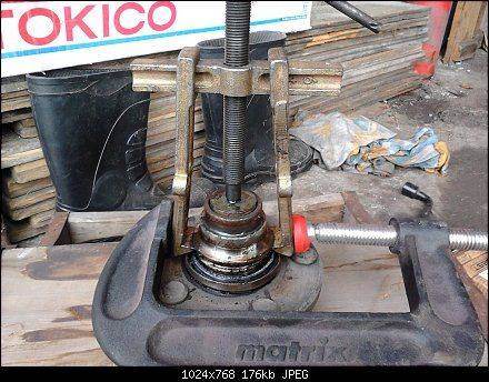

Первым делом изготовил такую приблуду.
IMG012 (1).jpg [ 46.41 КБ | Просмотров: 16183 ]

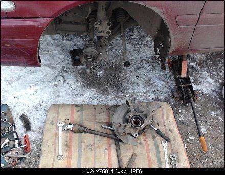

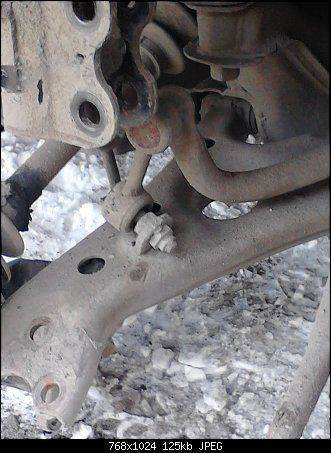

И так вытаскиваем кулак,отцепляя от него все ненужное для удобства.
IMG007.jpg [ 48.89 КБ | Просмотров: 16175 ]
Кстати полиуретановые стойки прекрасно поживают на сегодня уже 30 тыс,разбивка соединений не наблюдается.

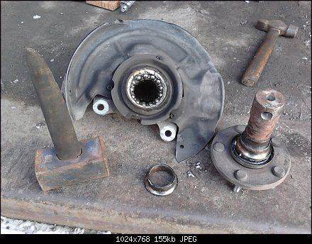

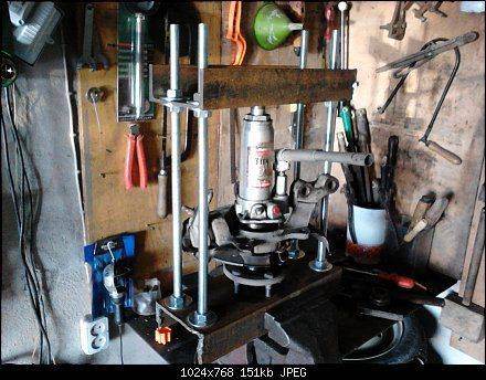

Выбиваем (аккуратно)ступицу из подшипника специнструментом,
IMG018.jpg [ 45.49 КБ | Просмотров: 16183 ]

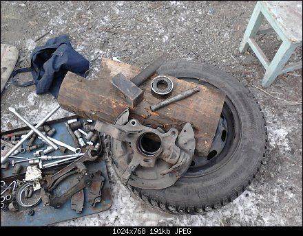

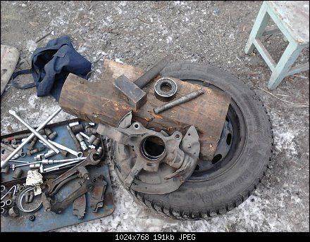

другим специнструментом не менее аккуратно выбиваем наружную обойму из кулака.
IMG020.jpg [ 56.94 КБ | Просмотров: 16183 ]

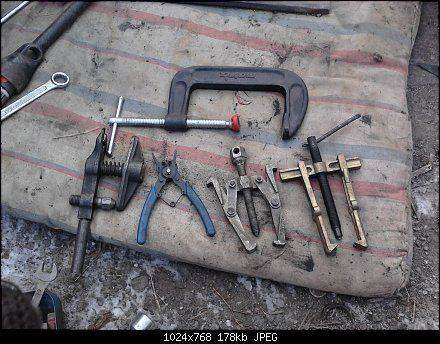

Нужные съёмнички.
IMG011.jpg [ 49.77 КБ | Просмотров: 16183 ]
Спрессовываем кольцо внутренней обоймы.
IMG022.jpg [ 51.45 КБ | Просмотров: 16183 ]

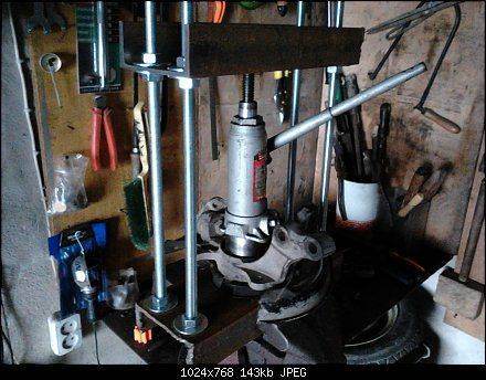

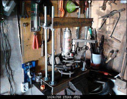

Запрессовываем подшипник в кулак-давим на наружную обойму старой обоймой (на левом кулаке подшипник не дошел пару мм до упора,после прогрева паяльной лампой все село как надо)
IMG021.jpg [ 44.79 КБ | Просмотров: 16183 ]
Ставим наружний сальник , стопорное кольцо и запрессовываем ступицу-давим на внутреннюю обойму
IMG025.jpg [ 49.75 КБ | Просмотров: 16183 ]

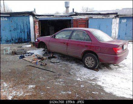

Рабатал на свежем воздухе (-5) , сделал не спеша , за один день 4 ступицы.
IMG019.jpg [ 46.31 КБ | Просмотров: 16183 ]
