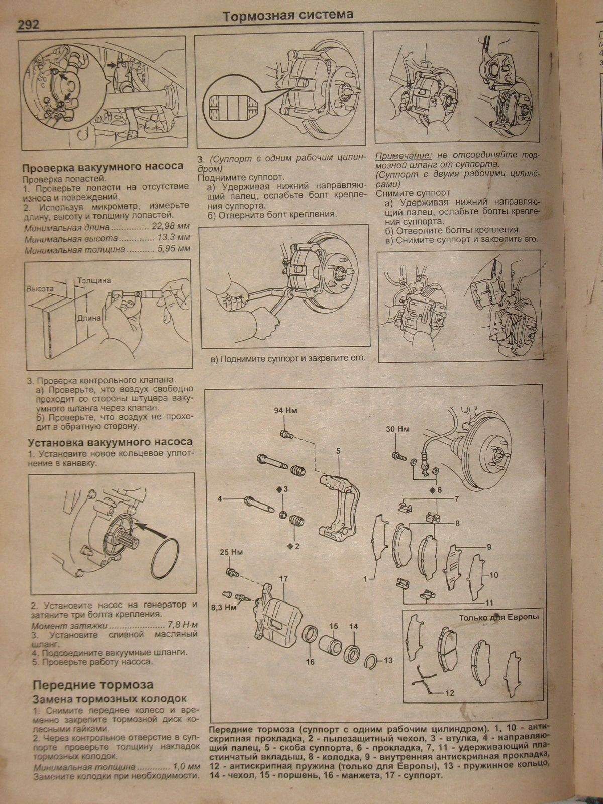

СообщениеДобавлено: Вт янв 20, 2009 10:13 pm
Сообщения: 1935
Репутация: 60 [ ? ]
вот так:
IMG_2203.jpg [ 350.67 КБ | Просмотров: 18317 ]
