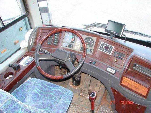

Хехе. Вот уж где педалька была не игрушечная:
DSC00537.JPG [ 140.59 КБ | Просмотров: 4761 ]

Beso движка на этом автобусе полюбому сзади,если привод педальки газа на тягах,нехилая длинна получиться :D
Да не, там тросиковая система. :-) От педальки до ТНВД примерно этак метров 10. При полном габарите 11,73м. %-)

Да не, там тросиковая система. От педальки до ТНВД примерно этак метров 10
жесть :D ,
