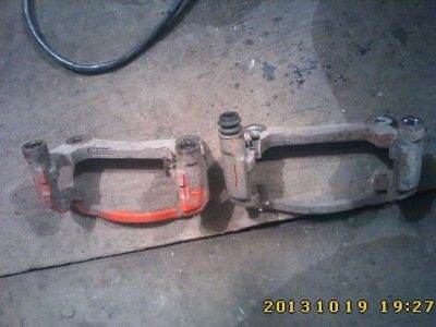

Нужна помощь. Расскажу вкратце. Менял передние колодки, втулка левого колеса оказалась намертво закипевшей, заржавевшей. Попытался реанимировать и по своей глупости, тупости, неопытности обломил втулку внутри скобы. Нашел другую скобу, но правую и на ней написано 25V. На моей скобе написано 28V. На вид они одинаковые, различий никаких я не нашел,кроме надписей L и 28V(на моей) и R и 25V на той, что достал, но ставить опасаюсь, тормоза как-никак. Так в чем же все-таки разница между 25V и 28V и можно ли заменить?

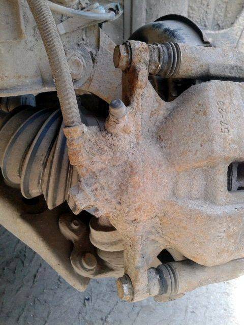

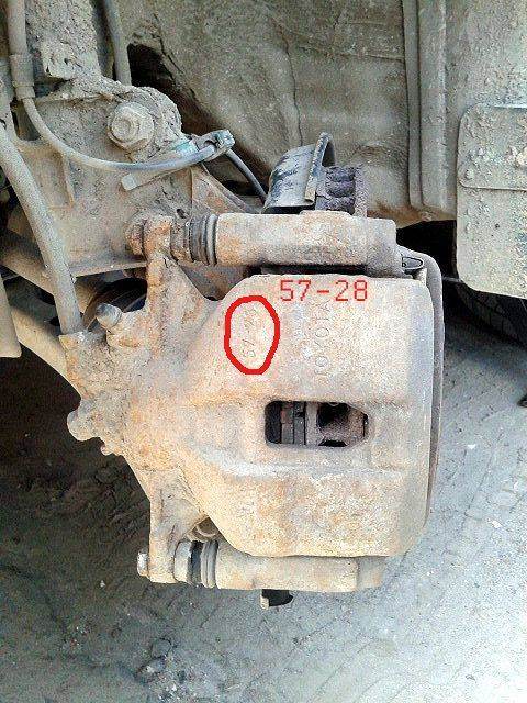

у меня обе стороны одинаковые... и у тебя должны быть то же. посмотри в экзисте по VIN что должно стоять из этого и исходи. и у меня нет 28V, что это такое не знаю... только 57-28.

28V написано не на суппорте, а на скобе.
Комментарий к файлу: Справа мой. Слева-который достал
Это пишется на скобе, а 57-28 на суппорте

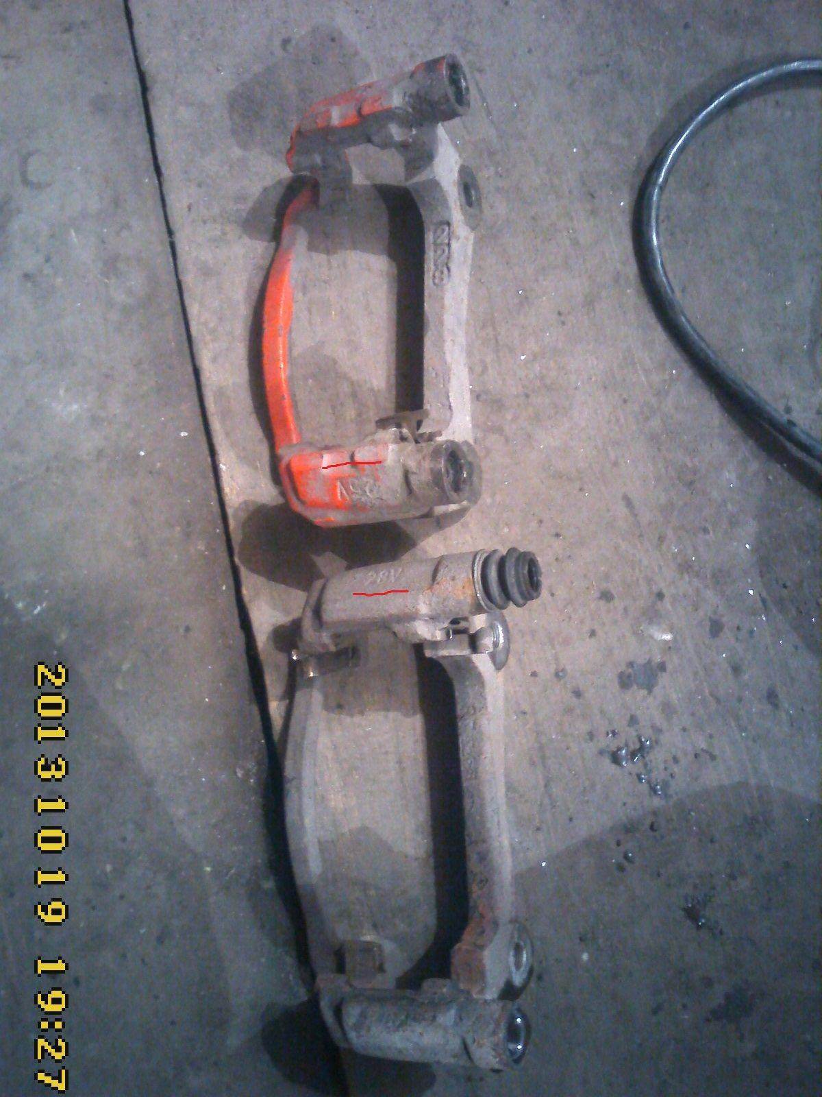

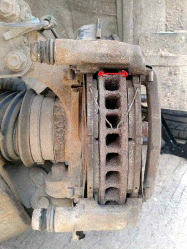

Провел замеры. Скобы одинаковые 25V и 28V, отличаются лишь расстоянием, где диск тормозной проходит. У 25V оно 30 мм, а у 28V-33 мм. На рисунке показано то место. У меня тормозной диск толщиной примерно 26,5-27 мм, поэтому, думаю, скоба бы подошла, но свершилось чудо и потратив 2 вечера обломок втулки был извлечен из скобы и она успешно вернулась на свое родное место.
