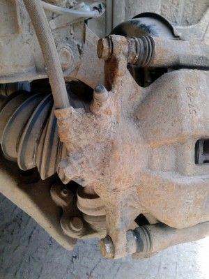

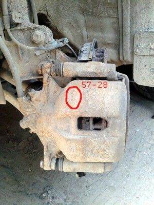

у меня обе стороны одинаковые... и у тебя должны быть то же. посмотри в экзисте по VIN что должно стоять из этого и исходи. и у меня нет 28V, что это такое не знаю... только 57-28.

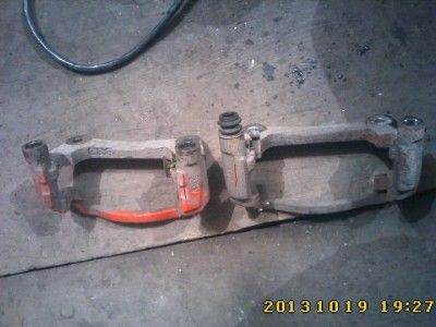

Должны и стоят 28. Видать линейка плохой измеритель. я сравнивал размеры, да видать 3мм все-таки где-то не домерил. Виноват, исправлюсь. Завтра вооружусь штангелем и повторю замер.
Добавлено спустя 3 минуты 16 секунд:
28V написано не на суппорте, а на скобе.
Комментарий к файлу: Справа мой. Слева-который достал
Это пишется на скобе, а 57-28 на суппорте

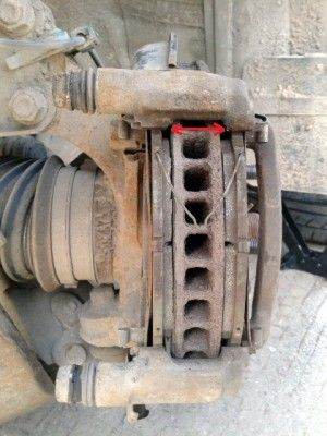

Провел замеры. Скобы одинаковые 25V и 28V, отличаются лишь расстоянием, где диск тормозной проходит. У 25V оно 30 мм, а у 28V-33 мм. На рисунке показано то место. У меня тормозной диск толщиной примерно 26,5-27 мм, поэтому, думаю, скоба бы подошла, но свершилось чудо и потратив 2 вечера обломок втулки был извлечен из скобы и она успешно вернулась на свое родное место.
